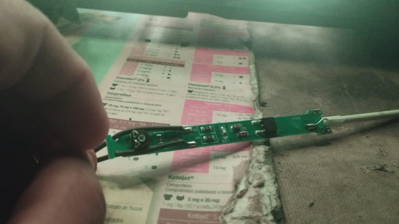

Sempre comprei uns equipamentos no aliexpress com informação de 220V, mas que funcionavam sem redução no 110V, dessa vez comprei um ferro de solda, mas demora MUITO de esquentar e não esquenta o suficiente pra sequer derreter o estanho.
Será que tem como trocar algum componente pra fazer ele funiconar normalmente em 110V ou só a resistência mesmo????
Segue fotos do circuito do ferro

@G4R0D Na foto não da pra ver muito, mas parece ser um circuito de dimmer e um ferro com resistência comum, nesse caso acho que só comprando outro ferro ou arrumando um autotransformador pequeno só pra ele, um autotransformador pequeno de 100VA deve dar conta dele, mas se a diferença for pouca pegue um mais forte, assim você também consegue usar pra ligar futuras bugigangas 220V que comprar.
Se trocar só a resistência por uma de 110V vai dobrar a corrente sobre a plaquinha do dimmer, teria que analisar o modelo do triac pra ver se ele aguentaria isso.
Se fosse um ferro comum, sem esse circuito eletrônico.
Uma alternativa seria alimentar com corrente contínua.
4 diodos 1N4007 e um capacitor de 100uF/250V elevam a tensão pra perto de 170V.
Já usei isso e esquenta de maneira que dê pra usar.
Trocar a resistência de um ferro desses não compensa dado a dificuldade de encontrar uma.
A alternativa correta seria um auto transformador, mas se for mais caro do que outro ferro não compensa também.
