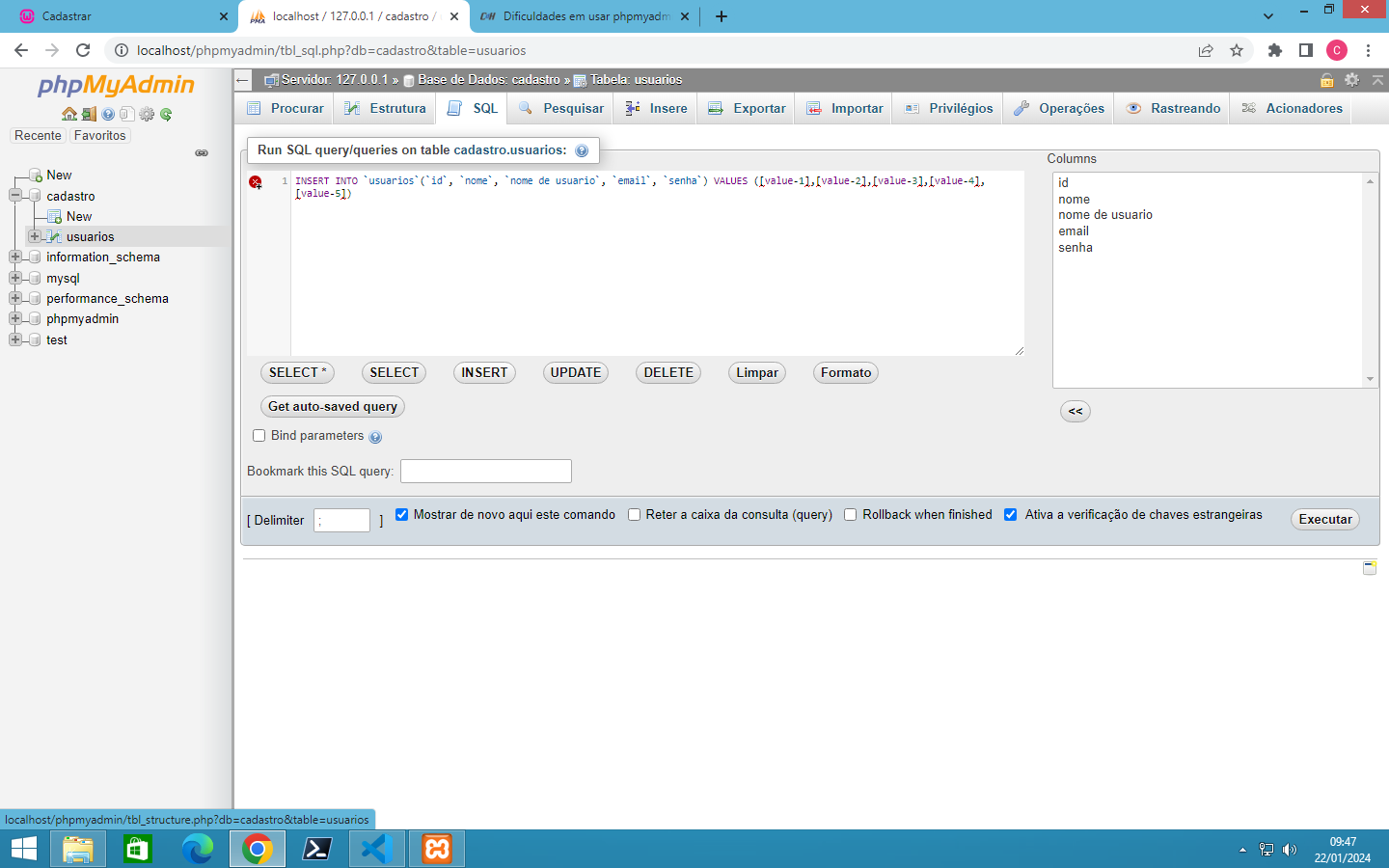

@luscas estou usando o easyphp atualmente,ja criei o banco de dados,já testei a conexão e está tudo ok,mas ele não cadastra nenhuma informação no banco de dados e na tabela,ficam tudo vazia,mesmo criando um id auto incremento e no app web parece ter funcionado mas quando a gente vai na database não aparece os dados...amanhã vou postar os códigos aqui viu @DiF para ficar melhor pra vocês me ajudar
  • Moderador
@Carlos FW Informatica Sim, é melhor que você poste.. pois não tem como dizer o que fazer ou que está de errado sem ver os códigos.
Quando ele não envia os dados pra tabela tem N motivos para isso..por exemplo  os dados não estão sendo passados do formulário para o php,  erro de escrita em alguma variável, não ter informado algo,    erros na sintaxe da instrução SQL... enfim..  só poderemos dizer algo mais concreto, depois de analisar os códigos...  Tanto do formulário, e do php,  quanto a estrutura da sua tabela..
Pode usar um print da estrutura da sua tabela...

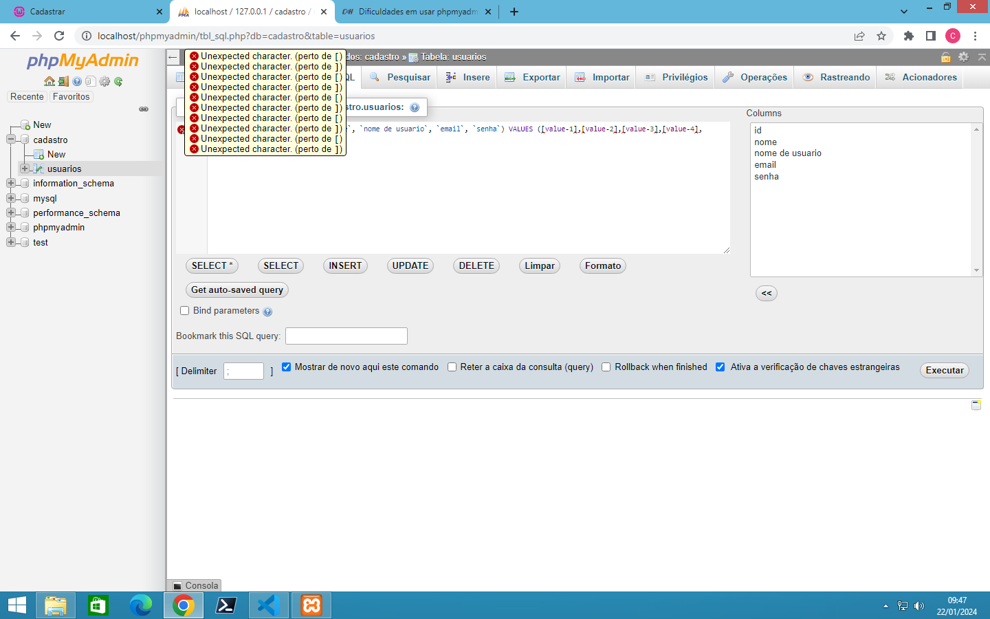

Agora sobre seus prints,    nas instruções de insert que eu vi ali,  teve erro de sintaxe  e erro  de nome de campo..  eu pedi o print da estrutura... você não postou .. você mandou print da aba "SQL"...  enquanto era para ser na aba "estrutura"...

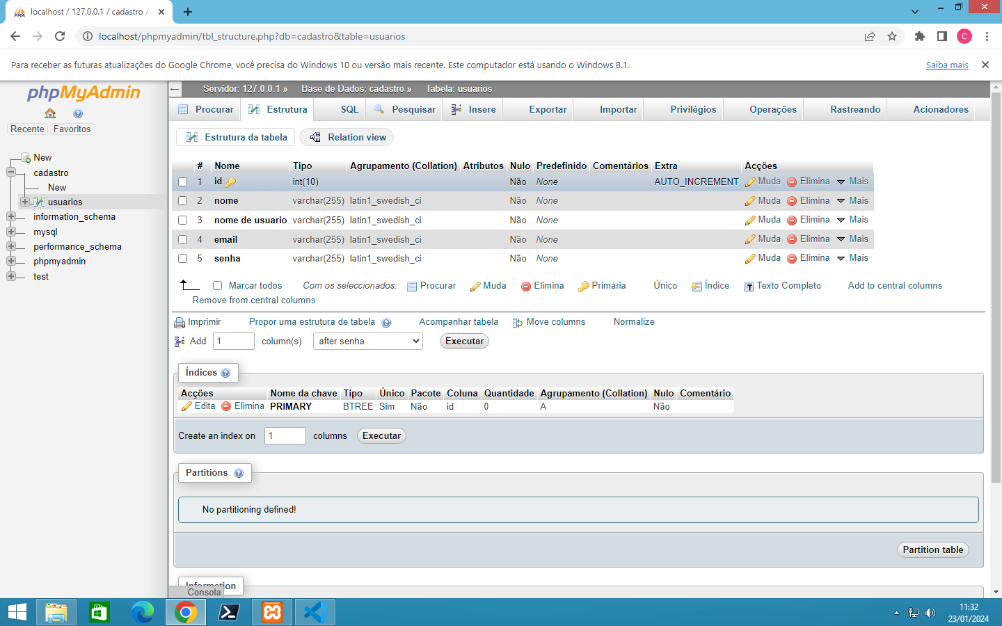

Mas, já deduzi o problema.   O nome da tabela  NÃO PODE SER COM ESPAÇOS.
Troque o campo  " Nome de usuaio" para   nomeUsuario   ..  não pode ter espaços.

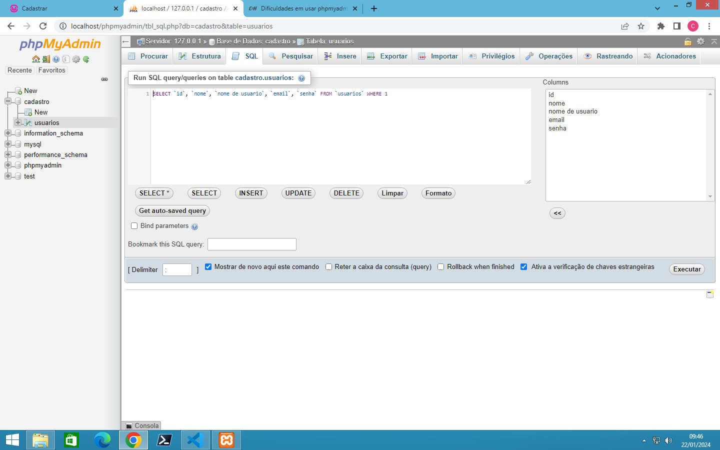

Ademais, quanto a instrução de consulta,  também esta errada.
a clausula  "WHERE 1 "   não existe.
Deves fazer desta forma:
SELECT * FROM usuarios WHERE ID = 1
Assumindo que o nome do campo ID  seja desta forma.

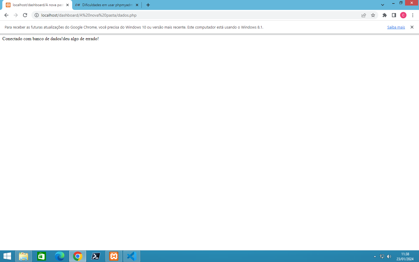

Na primeira imagem ali, diz que estava conectado com o banco de dados e deu a mensagem que estava no ELSE do teste de envio.
Isso quer dizer que tem algo de errado, porém não sabemos o que de fato deu errado..  então temos que debugar isso parte a parte...
Primeiro passo no arquivo dados.php,  deixe desta forma primeiro:
$nome = $_POST['nome'];
$user = $_POST['user'];
$email = $_POST['email'];
$senha = $_POST['senha'];
echo "$nome , $user , $email , $senha";
Para descobrir se primeiro os dados estão sendo passados.

Mas, antes, veja na sua segunda imagem.  Podemos identificar um erro direto.   O nome do campo "nome de usuário", que é o segundo ali...  contém espaços.   Não pode conter espaços. ...  Clique ali no botão de lapis que diz "muda" deste campo.. e troque de nome de usuario para  nomeUsuario
 Sim, tudo junto e com o U maiúsculo... pois isso é uma boa prática da programação. Ou usar o underline.... eu prefiro tudo junto que fica melhor.
Então sua tabela precisa estar desta forma:
id (int 10)  auto increment
nome (varchar 255)
nomeUsuario (varchar 255)
email (varchar 255)
senha (varchar 255)

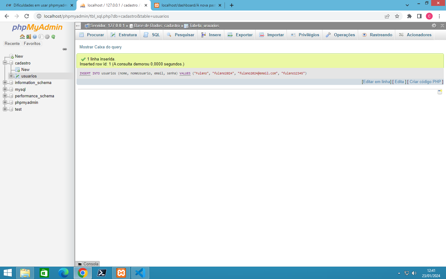

Com a estrutura correta,  clique na aba de SQL e faça uma inserção direto:
INSERT INTO usuarios (nome, nomeUsuario, email, senha) VALUES ("Fulano", "fulano2024", "[email protected]", "fulano12345");
E então vai lá na sua tabela ver se foi registrado o usuário.
Repare, que eu omiti o campo id no insert, porque ele já é auto increment... ele adiciona automaticamente, sem precisar colocar no sql.
Agora que cadastrou,   faça o teste:
Na mesma aba  SQL... digite:
SELECT  * FROM usuarios WHERE id  = 1
Ou se preferir,  você pode buscar pelos dados especificos:
SELECT nome, nomeUsuario, email, senha FROM usuarios WHERE id = 1
Claro, que para fazer o login você vai pegar apenas os campos nomeUsuario e senha para verificar se ele digitou corretamente e deixar passar.
Se ele cadastrar bem,  sabemos que agora a tabela está funcionando... voltamos lá no seu código do arquivo  dados.php:

Agora TEM que funcionar..... pois acredito que o problema estava no nome do campo que tinha espaços.
Por sugestão, evite de usar nomes de usuários... faça com que o usuário use o próprio email como login....  pois é muito mais fácil esquecer um nome de login do que esquecer o próprio email.... hj em dia é praticamente o padrão.. a maioria já usa o email como login.
image.thumb.png.013f25c1076c22729ba04d7172635fcd.pngna aba sql inserir diretamente....
24 minutos atrás, DiF disse:
quando eu ponho so isso no codigo dados.php....
34 minutos atrás, DiF disse:
so não falou que tinha que executar o insert into ne rsrs
depois que eu cliquei em executar rsrs

1 hora atrás, Carlos FW Informatica disse:
Então, estes é os dados que você escreveu no formulário.    Sabendo que está passando os dados corretamente,  agora você usa as variáveis que você criou para receber os dados, na instrução SQL que eu te passei.
 Com isso vai funcionar, pois você já testou a mesma instrução SQL lá no phpmyadmin e funcionou.
@DiF agora esta enviando para o meu banco de dados,obrigado,agora falta so por alguma coisa para não registrar vazios no banco de dados e so ir para a "dashboard" se prencher todos os campos do cadastro!!!
