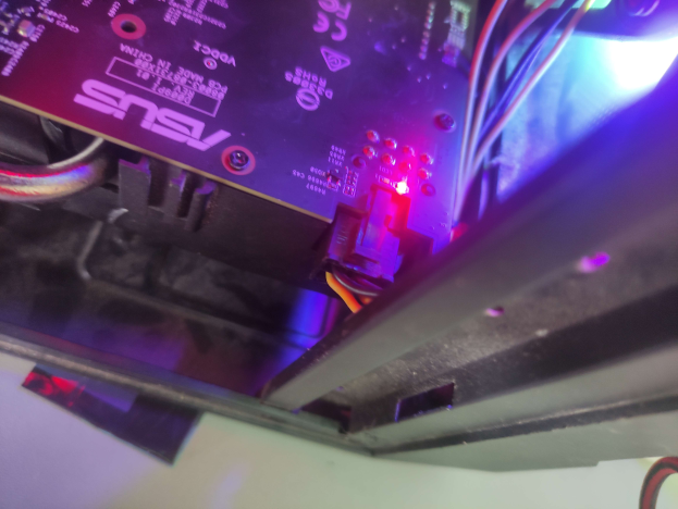

Saudações, pessoal! Bom dia. Estou enfrentando um problema com minha placa RX 580, que está desligando aleatoriamente. Em alguns dias, ela desliga sozinha, enquanto em outros funciona normalmente. Já realizei diversas ações, incluindo manutenção, troca de pasta térmica e verificação detalhada de todos os componentes, os quais estavam em ordem.
Suspeito que o problema esteja na fonte de alimentação, pois a RX 580 emite um LED vermelho em caso de falta de energia e um branco/azul quando tudo está correto. No meu caso, quando o PC está desligado, o LED fica branco; ao ligar, fica vermelho, indicando possivelmente uma insuficiência na alimentação da placa. Minha fonte é uma Duex de 500W com um conector PCI-E de 6 pinos, enquanto minha placa requer 8 pinos. Reconheço que não é o ideal usar a placa com menos pinos.
Gostaria de saber se vale a pena adquirir um adaptador ou investir em uma fonte nova. Além disso, gostaria de recomendações de fontes de até 550 reais para a configuração do meu computador, listada abaixo:

E outra duvida, se eu fizer um Undervolt ate eu conseguir comprar a fonte nova ajudaria em algo? daria pra eu usar a placa sem ela desligar?
O certo seria NÃO usar a placa, até trocar essa fonte porca que tem aí.. Uma fonte decente nessa faixa de potência, deveria te oferecer dois conectores de 8 pinos.. Não um único de 6 pinos..
O cabo de 8 pinos libera 150 Watts de consumo pelo cabo, enquanto o de 6, apenas 75 Watts.. Esse undervolt, pra contornar essa limitação de energia, teria de ser enorme e ia capar muito a placa.. Já é estranho ela ligar dessa forma..
Entendi, vou substituir a placa por um modelo inferior que tenho disponível, o qual não requer cabo de alimentação até a chegada da minha nova fonte.
