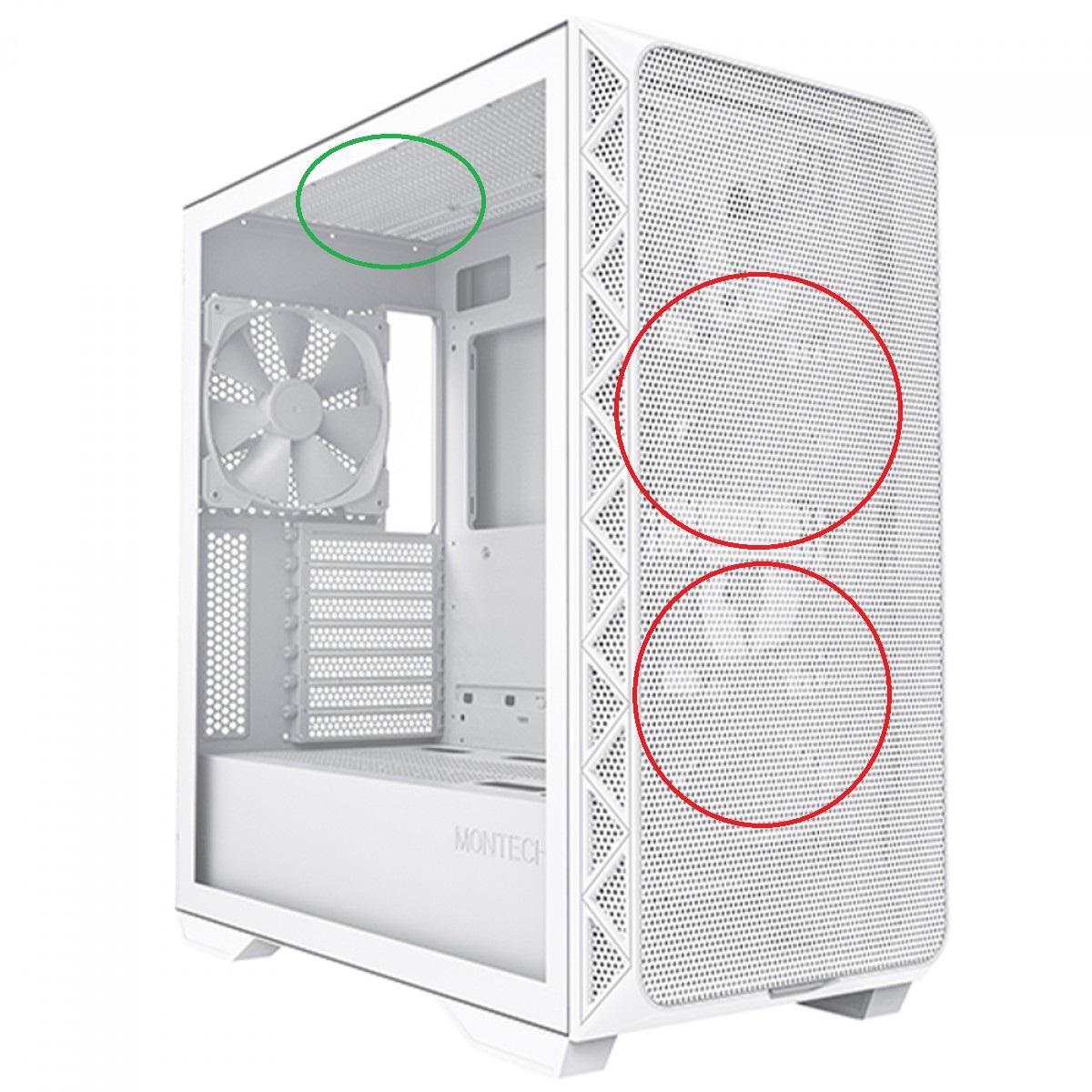

Atualmente uso apenas as 3 fans, sendo duas na frente e uma na traseira. Se quiser adicionar mais, pode mover a da parte traseira para a frente e colocar fans 120mm no topo e traseira.
Encher de fans vai ser mais por estética. Para fluxo de ar 4 são suficientes.

Sim, tem o PSU cover (a parte de metal em cima da fonte), deixe as fan mais baixa na altura dele.
Use um bom air cooler ou um water cooler no topo para o processador.
É bem parecido com o que está na foto. Se for usar air cooler, arrisco dizer que colocar a fan traseira no topo (em verde na foto) deve ficar até melhor. Se não se importar tanto com estética.
  • Moderador
Sim. Que as frontais fiquem praticamente centralizadas no meio.

Eu uso na traseira, mas minha configuração é bem fria. Pode fazer o teste e ver como fica melhor. Mas tenho a impressão que no topo ela é mais eficiente.
