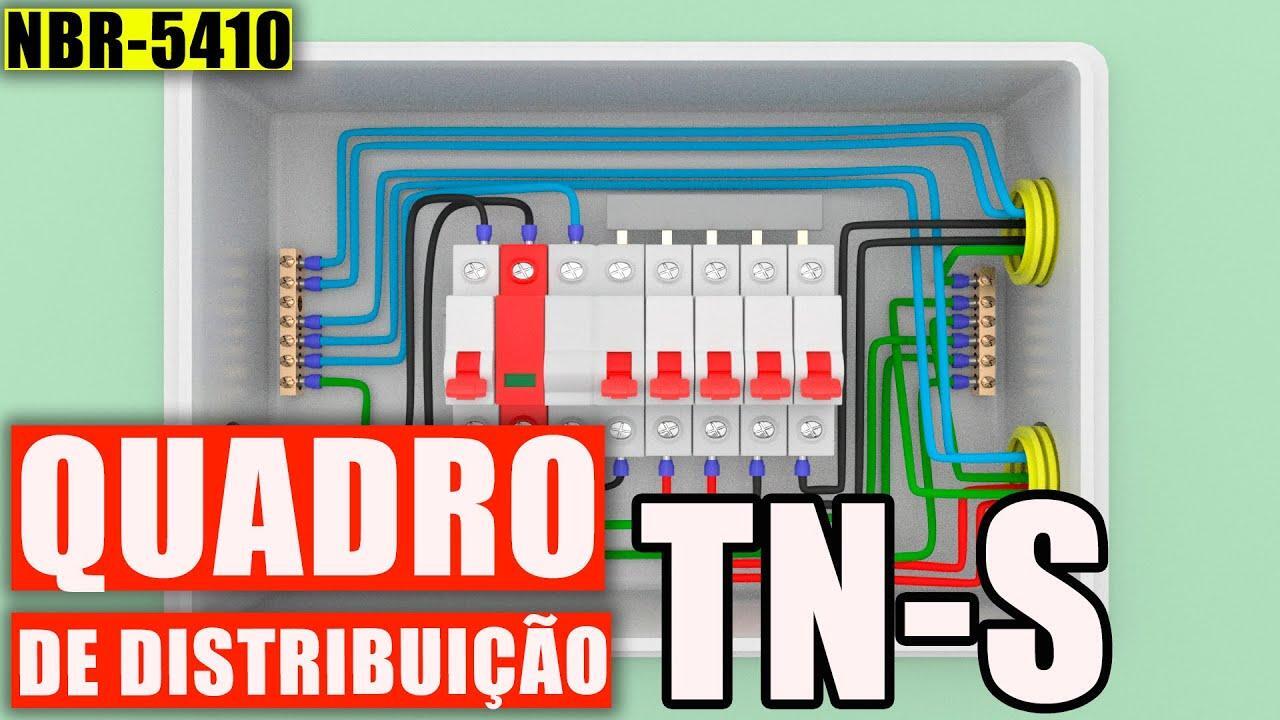

Sou mais a favor de meter uns DPS direto no quadro de distribuição da casa. Assim já protege muita coisa.
426423704_7163312170463361_3887392786809
Um DPS instalado para a proteção da fase para o neutro e outros para a proteção entre fases são medidas bastante eficazes. Nem mesmo mencionei o aterramento do estabelecimento, uma vez que, geralmente, um aterramento comum não é capaz de lidar com picos de até 100 mil amperes. Vale ressaltar que o neutro fornecido pela concessionária de energia já é aterrado em cada poste da cidade. Ao implementar os DPS para proteção entre fases e fase para neutro, é possível garantir uma proteção abrangente contra todos os tipos de picos de energia.

como sei se onde eu moro há aterramento?
Investigando a rede de dentro para fora. Se não tem noção ou intimidade com elétrica, é trabalho para um eletricista. A partir do CD interno, verificar se tem algum cabo que sirva de aterramento (em geral, verde). Uma medição simples com muitímetro informará se tem tensão entre fase e terra. Se foi montado corretamente e dentro da norma, será algo como na foto.
