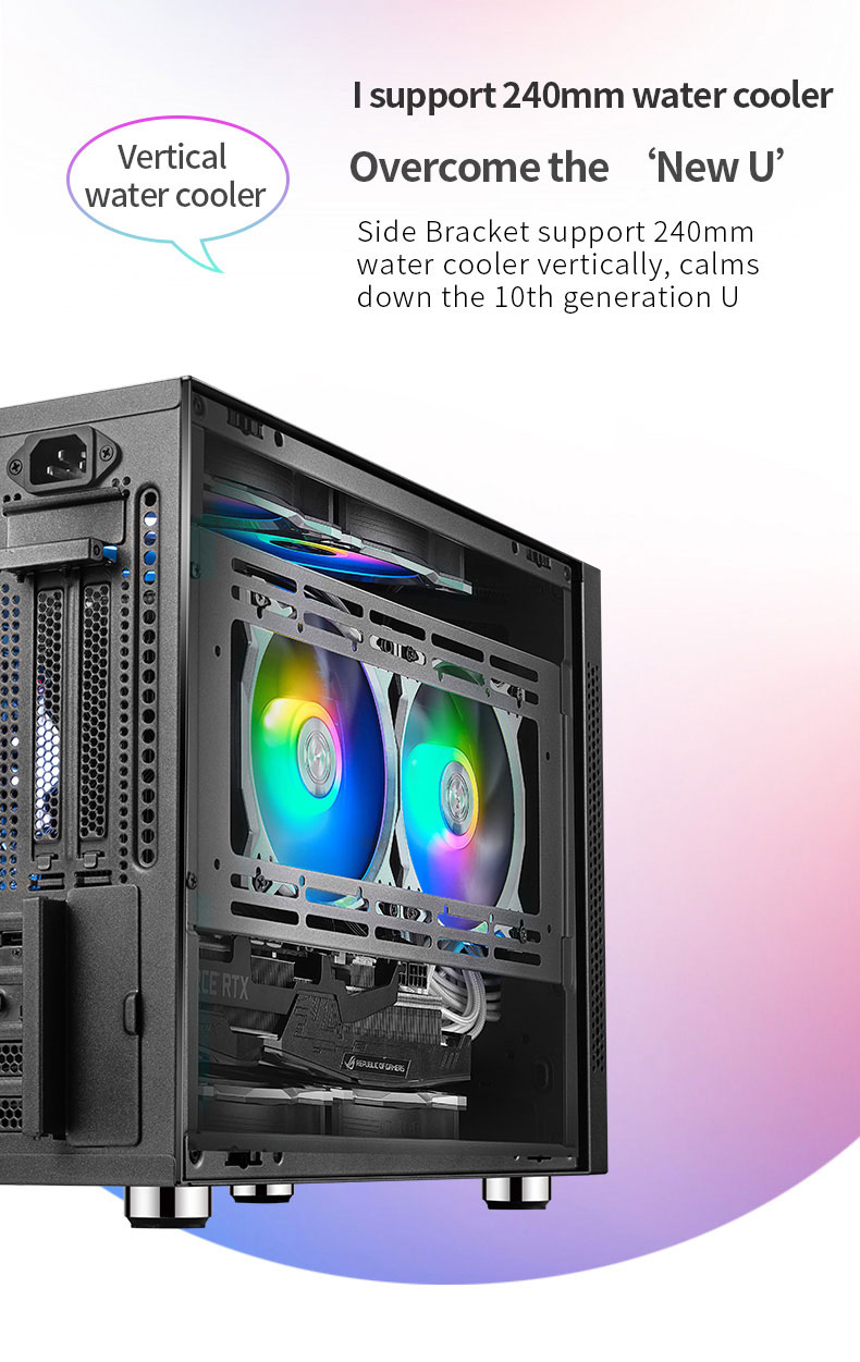

Fonte SFX é mais cara, não se justica se o gabinte suporta ATX.
O painel lateral mesh é importante nestes gabinetes apertados, ajuda no airflow, por exemplo pode instalar um WC 240mm no lado esquerdo.
Vide no SAMA IM01 - do qual p Pichau HX100 é OEM (white label).
@1lokos Algumas considerações após bastante pesquisa
Não é possível instalar watercooler 240mm na parte lateral com fonte ATX.
Com a fonte SFX também é possível instalar um HD/SSD no bracket da fonte e fica com mais espaço na parte superior pra dois fans de 120mm
Já providenciei o gabinete e uma fonte SFX pra ter mais opções de cooling
Muito obrigado pela sugestão!
