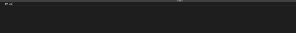

@LonfLonf   você quer dizer na hora que o usuário for digitar esses três valores , poder digitar todos ao mesmo tempo ?
assim:
1 2 5
// sendo
// 1 para o cOdigo
// 2 para a unidade ou quantidade
// 3 para o valor
pois no python o método "split" serve é para dividir uma string em partes menores ., conforme explicado nesse artigo desse Link aqui :
