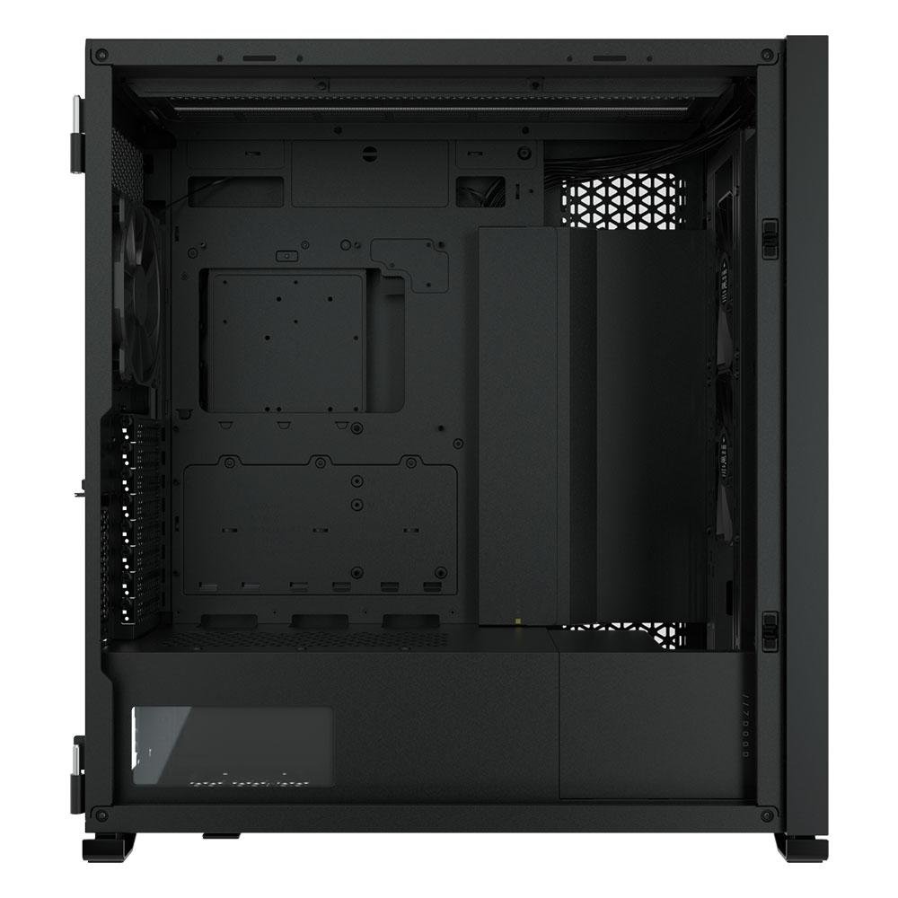

Por exemplo, o Corsair 7000D tem um espaço extra (~5cm) abaixo da posição da placa-mãe (AT ou E-ATX), note que tem 8 slots na traseira, use isso como referência para outros modelos.
gabinete-gamer-corsair-7000d-airflow-ful
12 horas atrás, 1lokos disse:
O Montech é o que tem maior espaço interno e maior altura.
Air 903
  • Dimensões: 478x230x493mm (CxLXA)
Overtake:
  • Dimensões: 440x229x470mm
HX710L
  • Dimensões :388 x 270 x 368 mm
Dryft:
  • Dimensões: 420 x 285 x 350mm
O HX710L e o Dryft suportam apenas placa-mãe microATX, então o espaço para GPU é menor.
Se o Air 903 não te atende procure um gabinete "full ATX".
