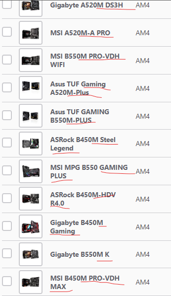

Eu estive pesquisando muito mas não achei nada que respondesse a dúvida que tenho faz um bom tempo, que é sobre essas letras/nomes curtos(n sei como se chama) que tem depois dos números das placas maes. O que significa cada uma delas e quais são as melhores?(exemplos na foto abaixo)

O mais importante é o numero. As final 20 são de entrada, 50 são "midrange", 70 é entusiasta. Ai tem numero da centena... que indica a geração do chipset. Dependendo do que precisa... uma B450 pode ser melhor que uma A520 por exemplo.
Agora, o que escrevem depois do número... só o M (que indica formato da placa, Micro ATX). O resto não tem muito padrão e é essencialmente marketing sem sentido algum.
Pro e Plus normalmente indicam algumas coisas como placa de rede 2.5Gb ao invés de 1Gb, ou um heatsink melhor nas VRMs e Gaming normalmente indica alguma melhoria quanto a estética ou suporte a LEDs.
Steel Legend... não tem nada a ver com uma lenda do aço, por exemplo.
