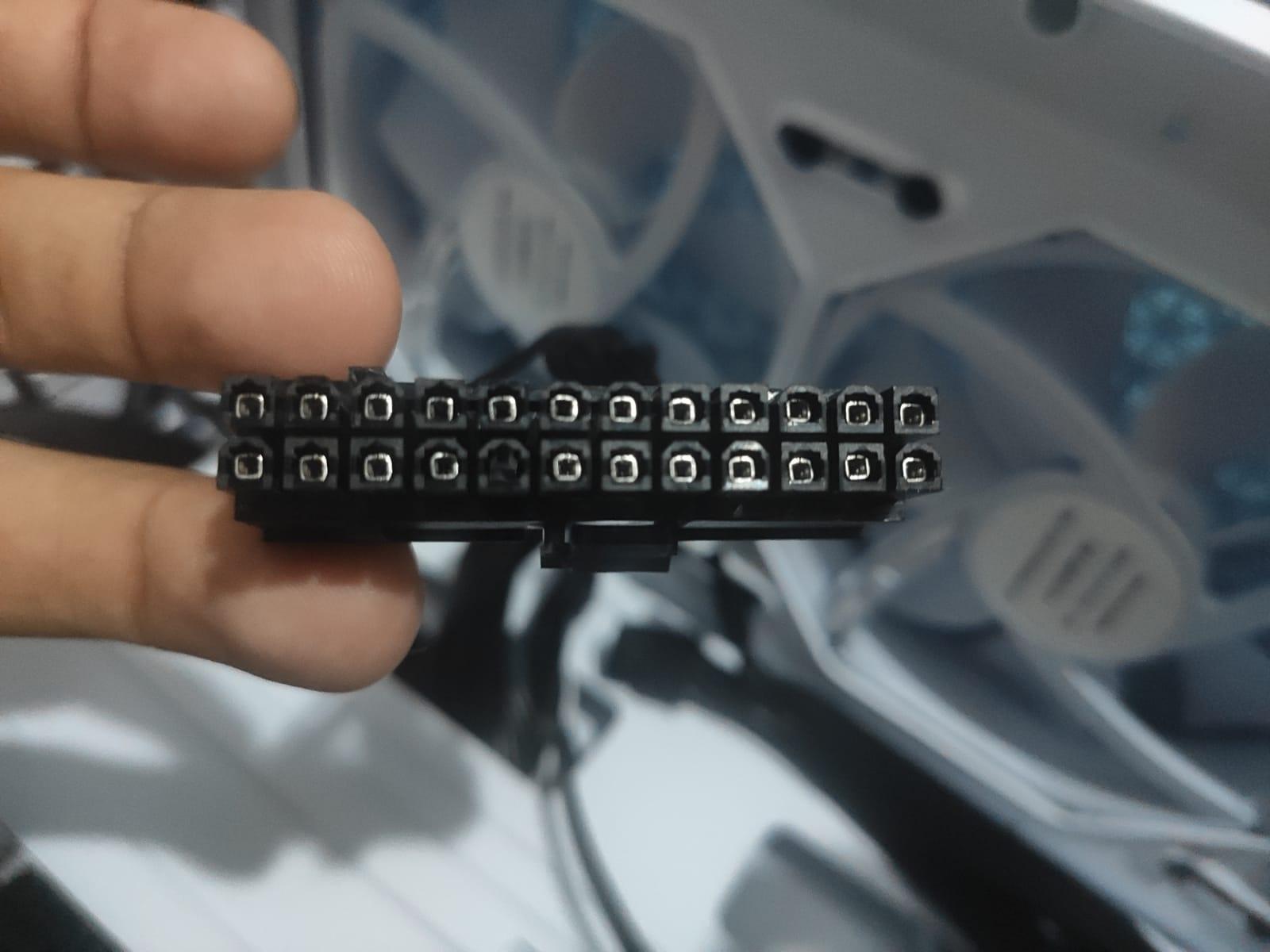

Cara eu tirei tudo para remontar novamente para vê se era algo de errado que tinha colocado e me deparei com isso, o cabo de alimentação da placa-mãe de 24 pinos não tinha um dos cabos plugados, é assim mesmo?

Perguntei a uma pessoa que tinha uma fonte igual a minha (uma mancer 500W) e ela falou que é normal mesmo, tomei um susto, será que é porque eu não coloquei o cooler e não está querendo ligar? Ou nada a ver?
