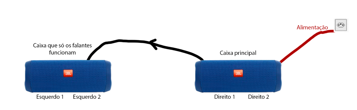

Como o brasileiro nunca desiste, tenho outra jbl flip 4 com a placa queimada (que antigamente também funcionava conectada direto na tomada), parada aqui e queria fazer uma soudbar dual channel com essas duas caixas.
Em resumo, conectar dois falantes (8W 4ohm cada) em um canal de audio (Direito1 e Direito2), e o outro canal de audio saindo da caixa principal até a Caixa que so os falantes funcionam (Quero aproveitar a carçaca da caixa por conta dos falantes passivos)
O Problema é o seguinte:
- Não sei se a conexão falante/canal eu devo fazer em paralelo ou série
- Para solucionar o problema dos ruidos e suprir a energia dos falantes extras, devo aumentar a corrente? ou a tensão da fonte
