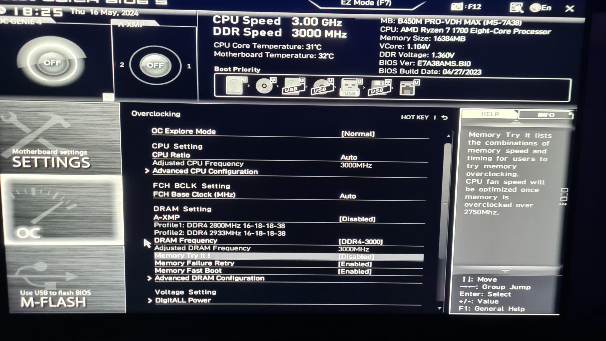

@GuilhermeGB Não, está CRU, no XMP, não tem a opção de ativar/desativar, aparece channel 1 e channel 2.
Acho que deixei no channel 2...
A noite anexo uma imagem aqui, não estou em casa agora.
Se achar algum vídeo mostrando como ativar naquela BIOS específica, agradeceria.(procurei e não achei).

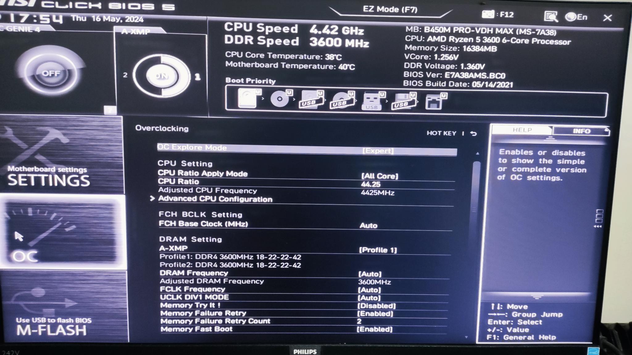

@Arthur Arnemann só vai mudar um pouco alguns detalhes visuais da BIOS, mas é exatamente igual no vídeo:
@Arthur Arnemann pelo que eu vi, o normal para esse CPU é pegar 3.2GHz enquanto usa todos os núcleos, e os 3.7GHz seria usando até dois núcleos.
Eu também não estou no meu PC agora, mas tava vendo alguns prints da BIOS da MSI, ali onde você entra na aba "OC" (mostrada no final do vídeo) tem algumas opções. Vai ter uma opção chamada "Core Performance Boost" que geralmente vai estar em "Auto" também, não sei se existe opção de forçar ela ativada, mas você pode tentar.
how_to_overclock_using_msi_am4_motherboa
@Arthur Arnemann mano, o XMP está desativado, você tem que ativar la naquela circulo que está "OFF", você pode selecioanr o perfil 1 ou 2. Poderia até ser ali mesmo na parte do "DRAM Settings" onde o "A-XMP" está "Disabled". A única coisa que você fez aí foi forçar a frequência de 3000MHz, o que vai fazer as latências ficarem automáticas, o sistema vai jogar latências altas. Repare que o XMP da sua memória não é exatamente 3000MHz, e sim 2933MHz. Ela tem esse perfil de 2933MHz (perfil 2) e outro de 2800MHz (perfil 1).
Sobre a questão do processador, não apareceu aquela opção do "Core Performance Boost", veja se mudando o modo "OC Exploere Mode" ali de "Normal" para "Expert" se vai aparecer.
Eu entrei aqui na BIOS do meu PC, também não tem essa opção, estranho. Mas você pode ver ali como fica a questão do XMP que eu te falei.
