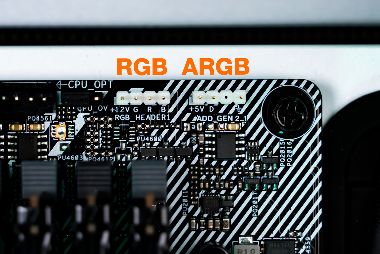

Isso serve pra ligar/controlar o RGB da sua FAN
Procure por "add_gen2" na sua placa-mãe, é lá onde você deve encaixar esse cabo
Inclusive montei meu pc esses dias e ignorei esse cabo por não sabe o que ele fazia e não achar o local onde conecta ele, resultado, a FAN tá girando mas nada de RGB.
Pode ser que sua placa não tenha essa entrada, no caso você pode comprar um adaptador pra isso,( esse Vídeo explica direitinho): https://www.youtube.com/watch?v=tRfCDCR-Epk&t=301s image.thumb.png.ead75200855841cf9ce9b628b65b70f7.png

31 minutos atrás, 1lokos disse:
Esse cabo é o conector dos LEDs "frufru" ARGB 5v que tem na frente do gabinete, em volta do painel I/O, a "ILUMINAÇÃO ESTÉTICA ARGB".
A sua placa-mãe (Gigabyte) GA-AB350M-DS3H V2 não tem suporte para LED ARGB 5v, então a solução é comprar uma controladora ARGB, sugiro a CoolMoon - mas atenção, não pegue modelos de controladora com o conector "abacaxi" de 6 pinos.

Se o gabinete vem com controladora deve ser mesmo padrão de 3 pinos com falha [oo o], se for é ARGB 5v, e só confirmar e ligar.

Não, placa-mãe X99 não vem com conectores de LED, precisa de controladora externa, sugiro a CoolMoon, desde que não seja o modelo com conector de 6 pinos, que é abacaxi.
