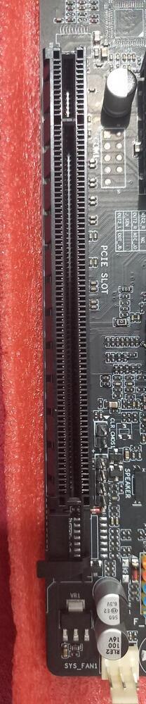

Fala pessoal! tenho uma placa-mãe LGA 1150, e no anúncio onde comprei mostra que ela é PCEI 2.0 X8, eu estava pensando em comprar uma GT 1030 para dar um Gás no PC, mas estou com medo de não funcionar pelo PCEI ser X8.... Funciona? se funcionar perco muito desempenho?
Seria de maior ajuda, informar o modelo exato de GT 1030 e de sua placa-mãe para te auxiliar, visualmente falando, como a foto tira um pouco da noção de tamanho, parece ser um PCI-e x8(não tem a trava, porém placas mais antigas com PC-e 16 não apresentam a trava em certos modelos), placas x16 não iriam encaixar pelo tamanho, nesse caso iria depender do modelo da 1030, já que possa ser que algum modelo tenha o fator de forma x8
Mas ainda assim seria mais interessante que você colocasse o modelo exato de placa-mãe que você possui

@ChristianRJ2 @ChristianRJ2 Opa mano, sobre a GT 1030 eu acabei desistindo dela, estou afim de pegar uma RX 550 Soyo ( Aliexpress). a minha placa-mãe é uma H81 comprada no aliexpress
@ChristianRJ2 Acho que o PCEI funciona como as USB.. seja 1.0, 2.0... 3.0 todas tem o mesma entrada, so muda a velocidade
@Arthur Arnemann 😂😂😂, provavelmente vou por uma RX 550, sem problemas né?
@Mateus Avelino Ah sim, nesse caso terá compatibilidade sim, e a RX 550 será uma melhor opção
Sobre o tamanho dos slots, na verdade depende, um slot PCI x1 não vai suportar uma placa de vídeo, já uma x16 vai suportar algo que seja de slot PCI x1
Mas no seu caso aí parece ser só limitação de velocidade mesmo
