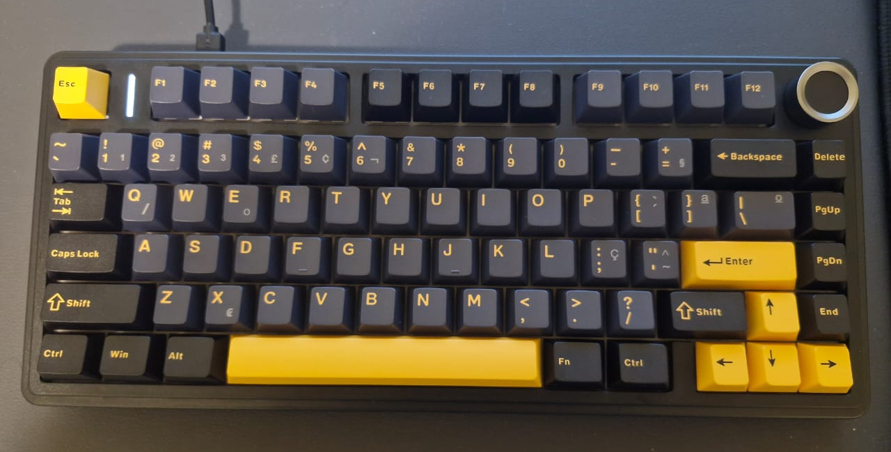

Quanto às falhas na digitação, o teclado Fallen realmente parece estar com algum defeito na placa. Dito isso - e considerando que não tenho mais interesse no meu antigo teclado Sharkoon -, acabei revendo todos os meus conceitos e peguei um teclado mecânico Aula F75 Thunder Black com switches Leobog Greywood V3. Como o nome indica, é um teclado 75%, ou seja, menor que o TKL. Apesar de ser mecânico, é bem silencioso, e, embora não seja ABNT2, veio com indicações das teclas do padrão ABNT2 e funciona como tal:
O Aula F75 tem switches hot swap e parece ser um sucesso no mundo afora. Enfim, parece durar. Fiquei bem satisfeito com ele e a experiência de digitação. Com um cupom do Mercado Livre, consegui pegar por uns R$ 380,00.
