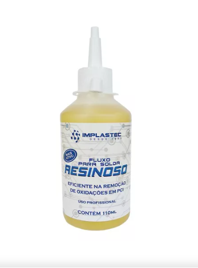

é um produto usado para remover oxidação de solda em placas eletrônicas, só que o meu é líquido, resinoso, eu queria saber se tem como transformá-lo num fluxo de solda pastoso, que é o mesmo material, mas é em forma de pasta.

Bom, eu não entendo exatamente como ele funciona, só sei que ele deve ser usado para realizar solda de componentes eletrônicos com mais facilidade, eu comprei umas garrafinhas dele, mas não gostei porque ele espalha muito e suja tudo, eu sei que existem fluxos de solda pastosos que ficam no ligar aplicado, eu gostaria de saber se tem como transformar em fluxo pastoso, já que eles devem ser feitos de um material parecido. Tipo, deixá-lo mais viscoso.
Se o resultado é uma solda brilhante, distanciada de ser solda-fria, sei do que se trata. Talvez você só precise de um aplicador melhor. O que eu estranho é a menção a oxidação. A pasta da Implastec se liquefaz durante a soldagem ou dessoldagem. Todo o serviço precisa ser limpo com isopropanol. Escovação. É normal.

Mas, a embalagem diz que é eficiente na remoção de oxidações em pci. Qual tipo de aplicador eu devo usar? Ele solidifica muito fácil.

Então eu não o conheço. Se ele é para remoção, não entendo o comportamento de endurecer. A não ser que o rótulo esteja confuso e ele seja o que já pensava: você coloca uma gota no terminal que irá soldar e chega com o ferro ou o ar quente, derretendo e realizando solda brilhante.

Acredito que esses dizeres no rótulo do produto, sobre remoção de oxidação, na realidade estejam referindo-se a aquele ponto de solda que ficou velho e tem dificuldade para amolecer ao primeiro contato com o ferro.

De fato o ponto de solda velho, que não quer pegar calor, é um metal oxidado. Está me parecendo que o designer do rótulo deste produto quis "falar diferente" e só complicou a comunicação.

Parece-me que foi sugestão que vi neste fórum dias atrás, acho que do @MOR_AL. Eu experimentaria uma agulha de grosso calibre, tipo 1.42 mm. A seringa precisa ser a menor possível, para ser suave na força requerida. E, para não se acidentar, serre e lime a ponta da agulha.
Veja que os youtubers acima estão usando seringa sem agulha. Já acho uma ponta grossa demais.
A característica de endurecer, se for o que vi no último vídeo, parece-me ótima. A gota é depositada junto aos terminais do componente, e por ali fica, até receber calor.

Tenta misturar breu (clique). você acha em lojas de material de construção ou similar. Moa até virar farinha e vê se ele dilui no seu fluxo e engrossa o caldo. Se não, ele dilui com álcool (não sei se o aguado de 40 vendido atualmente).
