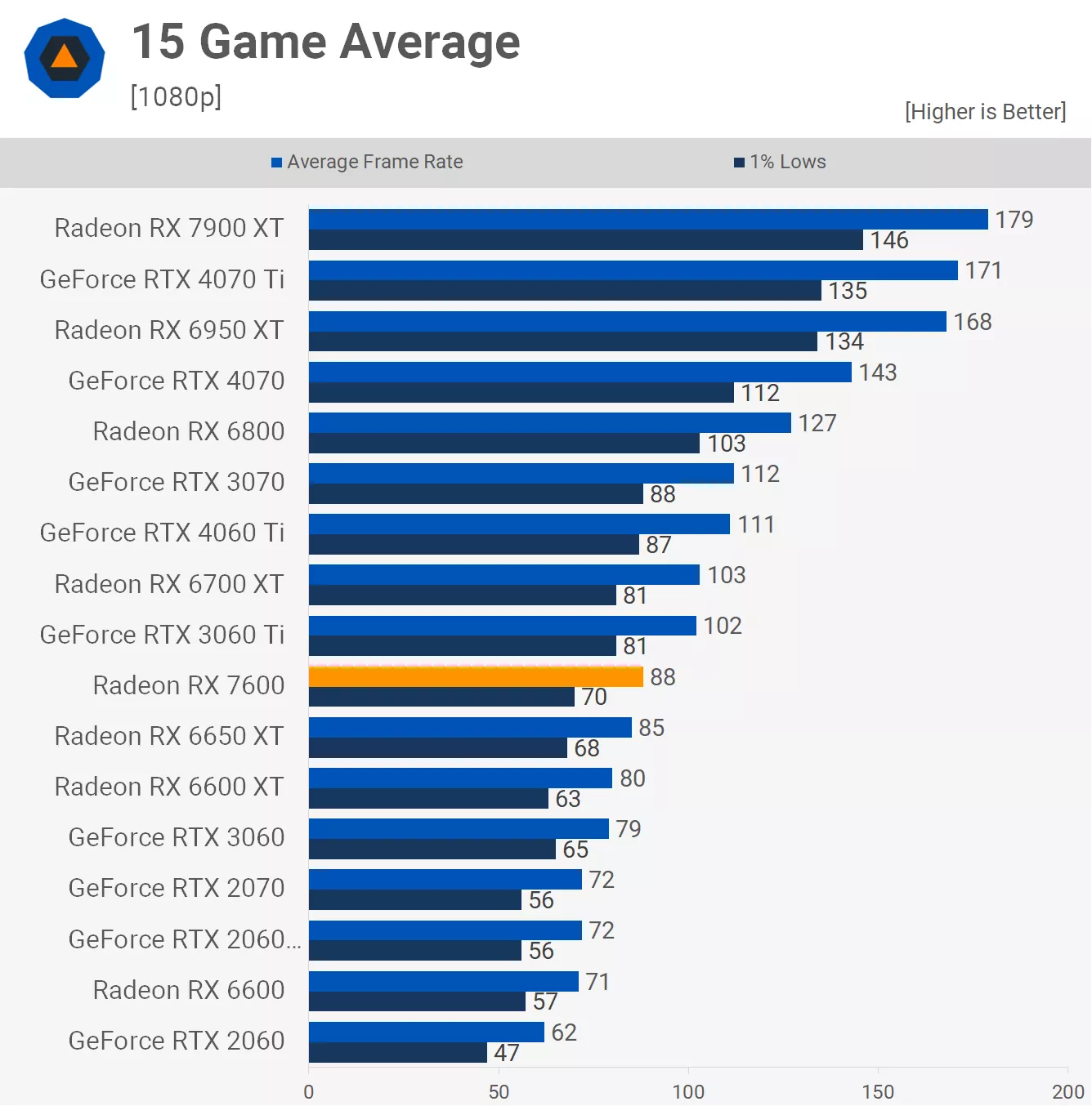

De acordo com a tabela abaixo do TechSpot, a RX 6650 XT é 7,06% mais rápida do que a RTX 3060 na média de 15 games testados em full HD.
Não compensa o upgrade se considerarmos esse teste.

Seu PC está redondo do jeito que está. Não vale a pena o upgrade para 4060 ou RX 6650 XT ou RX 7600.
