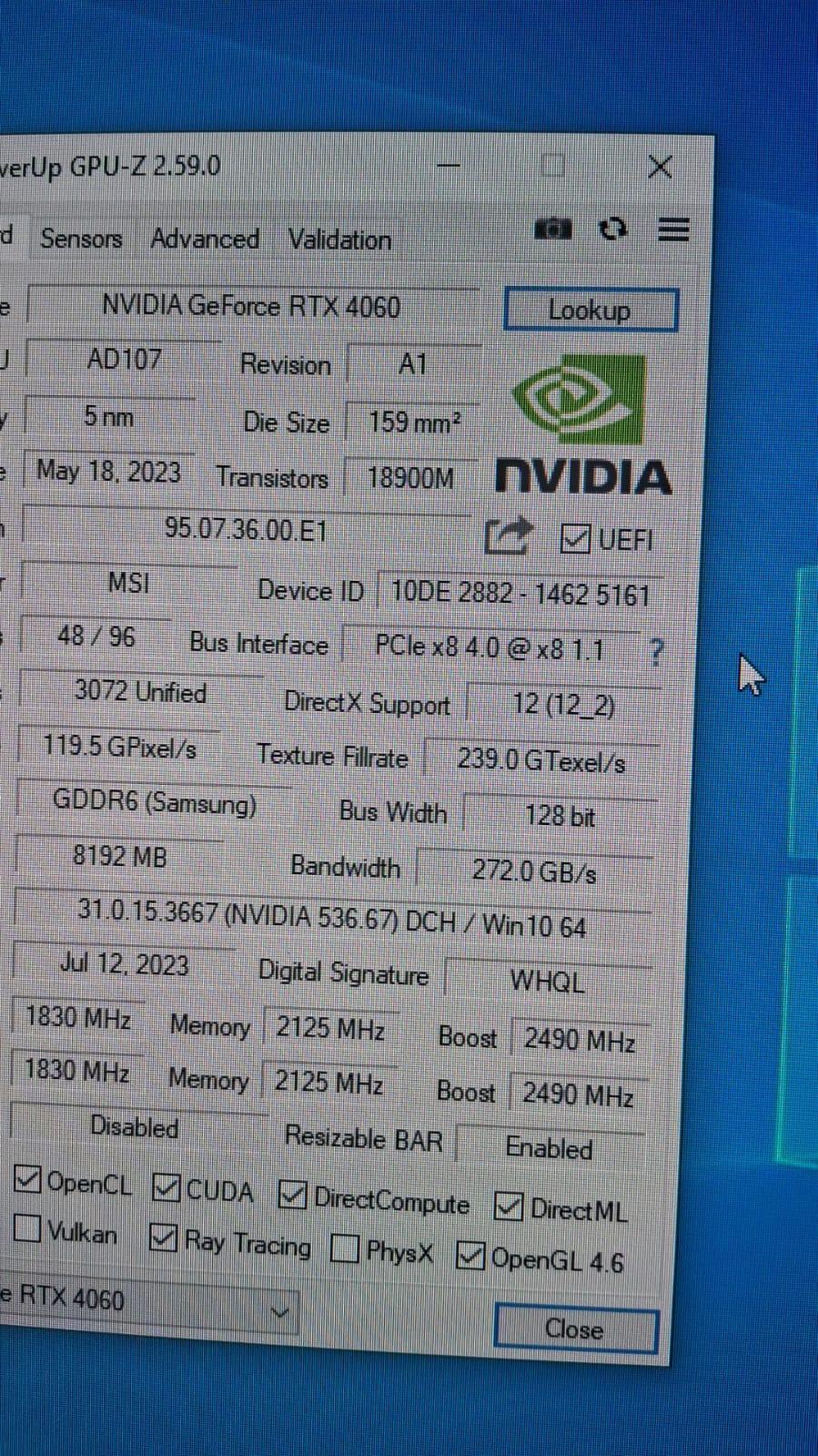

O gpuz informa que a 4060 está trabalhando com pcie 4.0 x1.1, sendo que deveria ser x8.
Em idle é normal rodar em modo mais lento para economizar energia. Na verdade está rodando em PCI-E 1.1 x8, de acordo com seu print.
57 minutos atrás, Lucas Bertão disse:
Esse print ta meio estranho, não está mostrando clock, o "PerfCap Reason" está em "None", o normal deveria ser "Idle". Também não tem informações de TDP, tensão, entre várias outras informações que deveriam estar sendo mostradas aí no GPU-Z.

@Lucas Bertão está algo bem curioso seu caso, até o "Vulkan" está desmarcado lá no GPU-Z, dando a entender que a placa não tem suporte a Vulkan. Peguei esse print da internet de uma RTX 4060, está marcado quase tudo, menos o PhysX.
