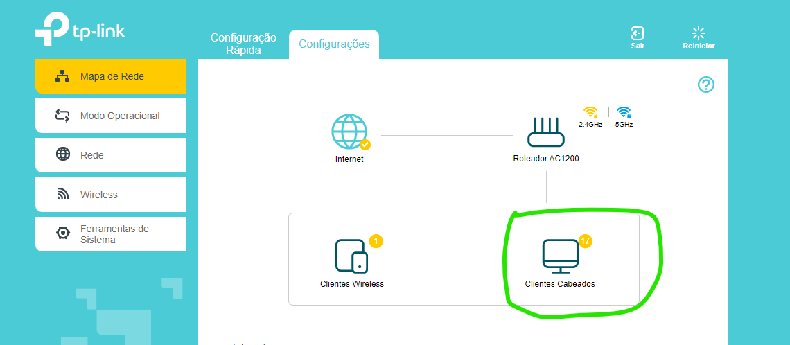

Olá, tenho uma rede no meu cliente com um mikrotik, um swtich não gerenciavel e alguns roteadores da tp-link operando como acess point dentro da minha rede.
Estou enfrentando um problema de que as vezes alguns desses acess points derrubam os dispositivos conectados ao wifi e quando tentam conectar novamente os dispositivos dão o erro de "não foi possível conectar a essa rede".
Já olhei nos leases do mikrotik pra ver se tem algum conflito de ip mas não tem!
Tenho 4 acess point na rede, 2 tp-link ac60 e 2 ac50
Também notei que as vezes é como se os dispositivos cabeados tivessem conectados a tais roteadores (Segue a foto em anexo) e não ao mikrotik diretamente, esse pode ser o problema? Poderiam me ajudar com isso? pode ser alguma interferência de sinal também? configurei eles para operarem em sinais diferentes
