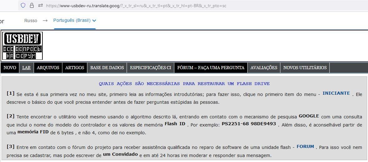

Eu ainda não sei bem o que estou fazendo e vou para o segundo endereço a pesquisar:
É aqui que a coisa fica russa e usei o tradutor para tentar entender alguma coisa antes de fazer às perguntas estúpidas.

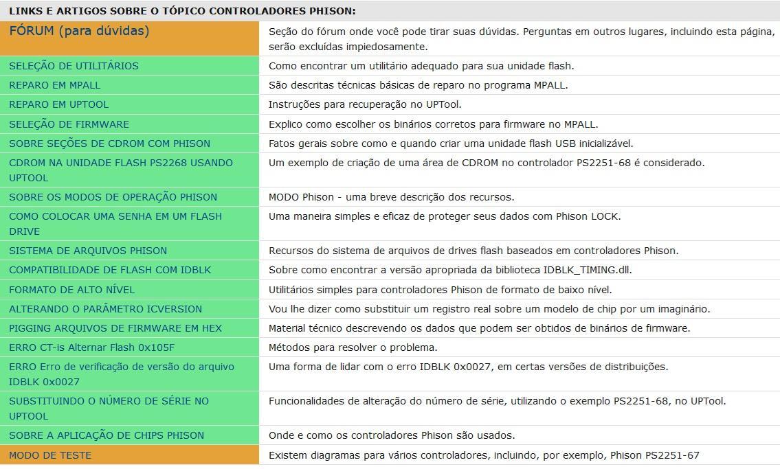

Clicando na terceira aba vão aparecer várias opções e escolhendo a Phison:
Vai para outra parte cheia de informações:
Tentar entender isto vai levar um belo tempo.
Se clicar na quinta aba, base de dados e rolando até:
Vai em outra página que talvez tenha a opção de TLC que aparece na detecção das nands:
Seguindo a listagem, quando acaba a Samsung, começa a Micron que vai até começar a Intel, só que são muitas opções e eu nem sei o que realmente procurar, Micron TLC 64L ou alguma outra coisa.

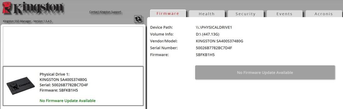

Após muitas tentativas e diversas telas de erros diferentes, desde falhas de downloads, a descompactação de arquivos corrompidos, passando por erros de não dar duplo clique e executar como administrador e vice versa, até executar no modo IDE e não no AHCI, consegui atualizar a firmware dele, a qual ficou assim no Crystal:
Ou seja, a firmware mudou para SBFKB1H5, que foi a mais próxima que encontrei, o número de série se manteve mas, as demais informações de gravações, horas e vezes ligado foram zeradas.
Se eu tiver um tempo, vou tentar descobrir como regravar a quantidade de vezes ligado, horas de uso e gravações feitas, para ficar mais perto do que deve ser o original desta unidade.
No KSM do fabricante não apareceu opção de atualização:
