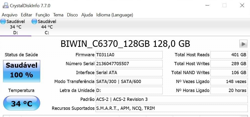

O defeito que ele apresenta é na tela do setup aparecer SMART Status Bad Backup and replace, ele não consegue inicializar o Win que estava instalado nele e como escravo não permite ser formatado e nem excluir as partições ou escrever zeros, na verificação de disco dá que nenhum setor ruim foi encontrado e no CrystalDiskInfo tem 100% de saúde.

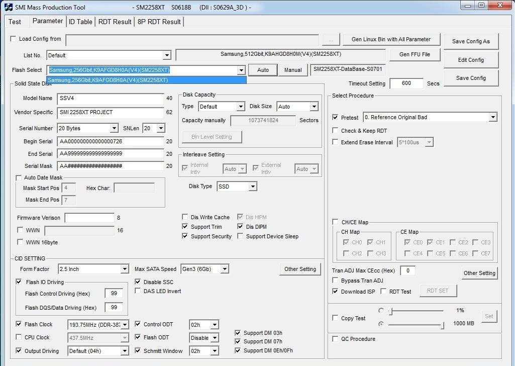

Lavei a placa e a carcaça com água, sabão e uma escova de dentes, sequei bem e usei a MPTool:
E a tela do Crystal ficou assim:
Com a nova firmware os erros sumiram e a verificação de superfície ficou assim:
A verificação anterior ficou idêntica a verificação atual.
A tela da MPTool é esta:
E nela eu posso mudar todos os dados que aparecem na tela do Crystal, até mesmo posso escolher o que aparece nos oito caracteres da firmware, além do número de série, nome e capacidade.
A controladora dele é a SM2258XT G AB.
Às memórias Samsung SSV4 foram identificadas com o ID: EC 1C 98 3F 84 CB.
Agora ele está com uma segunda vida nova pronto para servir de casa a novos bichos. Risos.
agora, Raí disse:
o SSD tava com problema mas o crystal disk info dizia estar 100%?
Isso mesmo, O crystal Disk Info mostrava 100% saudável e em parte alguma dele indicava que o SMART estava acionado.
Apenas o SETUP do computador indicava o erro.
Depois que eu fiz a atualização da firmware, tudo que estava registrado na SMART do SSD foi apagado, inclusive o erro que aparecia no SETUP antes e agora deixou de aparecer.
Pela lógica eu esperava que o Crystal fosse me indicar o erro de "Status BAD" ou pelo menos daria um percentual de saúde baixo ou até mesmo um estado de atenção ou estado critico mas, deu 100% saudável antes e depois de atualizar a firmware.
Para mim também não faz sentido e não consigo entender esta situação.
