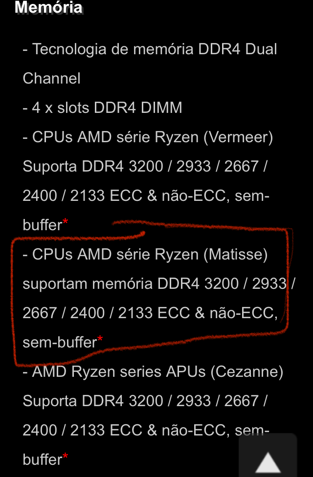

Vamos supor que no pior dos casos o seu Ryzen 5 3600 não tenha uma controladora de RAM tão boa e não consiga os 3600MHz de jeito de nenhum, mas pelo menos 3200MHz com 2 módulos de memória ele precisa conseguir, isso é o que a AMD garante.
E só pra ter certeza também, você está com os dois módulos instalados na posição correta, certo? Slots A2 e B2?
6 horas atrás, Edvaldo J. Frederico disse:
Agora se você quer realmente por 32Gb, dividido em 4 pentes de 8Gb.
Aí vai piorar mais a situação, a AMD não garante suporte para 3200MHz com 4 módulos. Ver tabela acima.
