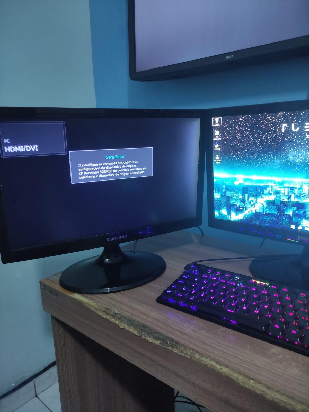

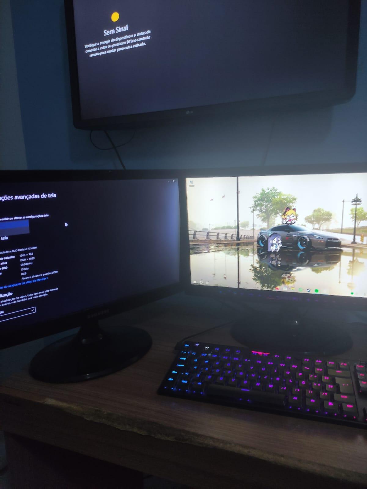

Olá, recentemente troquei minha placa de vídeo para uma RX 6600 e estou tendo dificuldades pra usar meu segundo monitor, a imagem se estende normalmente quando conecto com a TV, porém com o segundo monitor a tela fica preta por alguns segundos e em seguida aparece a mensagem "sem sinal". Meu monitor principal é ligado direto no HDMI da placa e o segundo utilizo um adaptador DisplayPort para HDMI, também ligado na placa de vídeo.
Já tentei atualizar drivers, limpei os drivers e instalei novamente, e nada. Ontem ele chegou a funcionar por alguns instantes, mas desconectando ou reiniciando o PC o aviso de "sem sinal" retornava.

Opa, tudo tranquilo. Então, o segundo monitor se ligado diretamente ao HDMI da placa de vídeo funciona, porém tenho apenas uma porta HDMI e outras 3 DisplayPort, o que faz eu recorrer ao adaptador por ainda não ter um monitor com DisplayPort. TV ligada no adaptador e monitor da mesa ligado direto ao HDMI e tudo funciona normalmente, porém ligando no monitor, não funciona de maneira alguma.

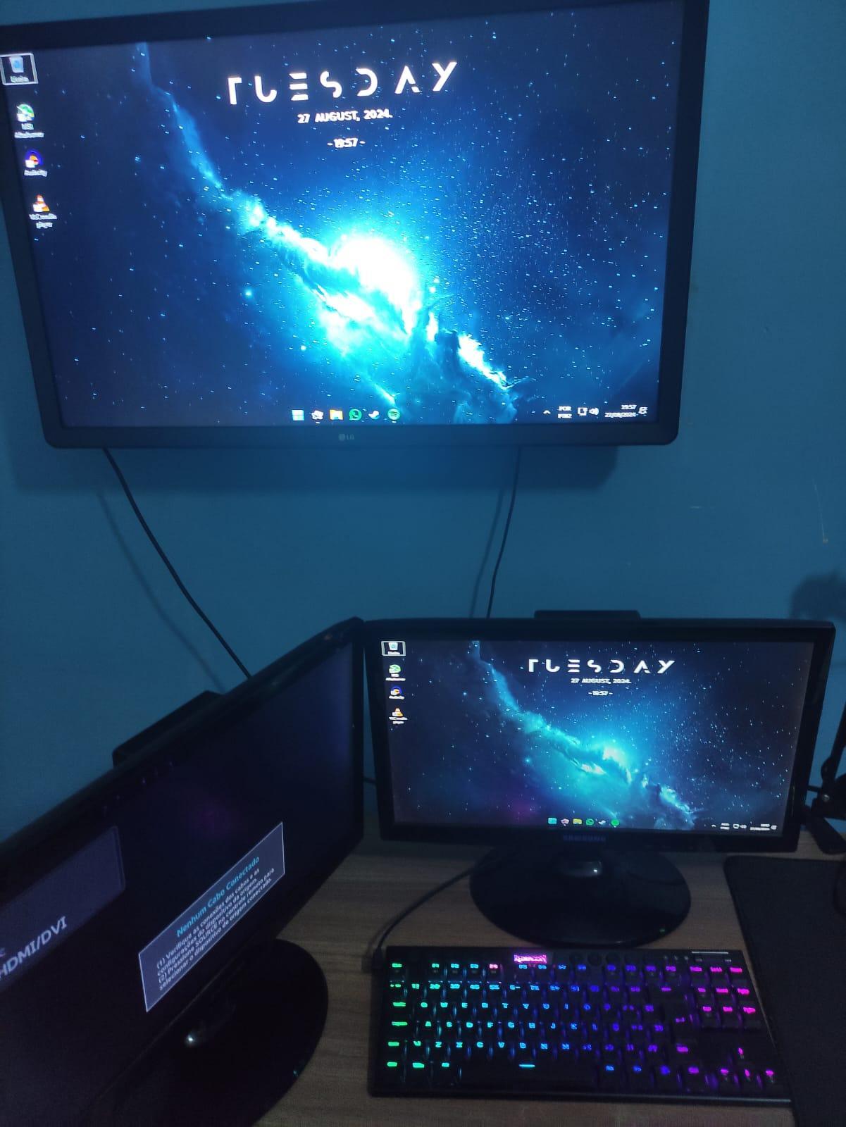

Por um momento consegui fazer funcionar, porém ao reiniciar o sistema volta ao "sem sinal", pra funcionar eu liguei o cabo HDMI na TV e no adaptador e rapidamente tirei e coloquei o do monitor, funcionou porém ao reiniciar o problema retorna e no windows mostra como se a TV estivesse conectada e não o monitor.

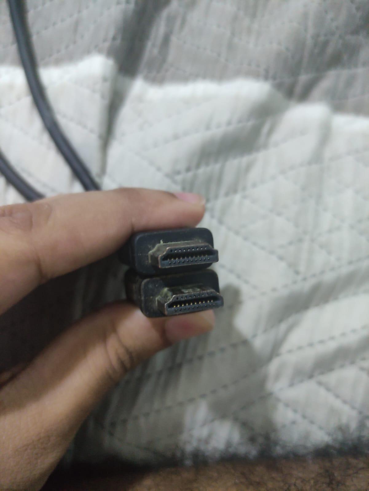

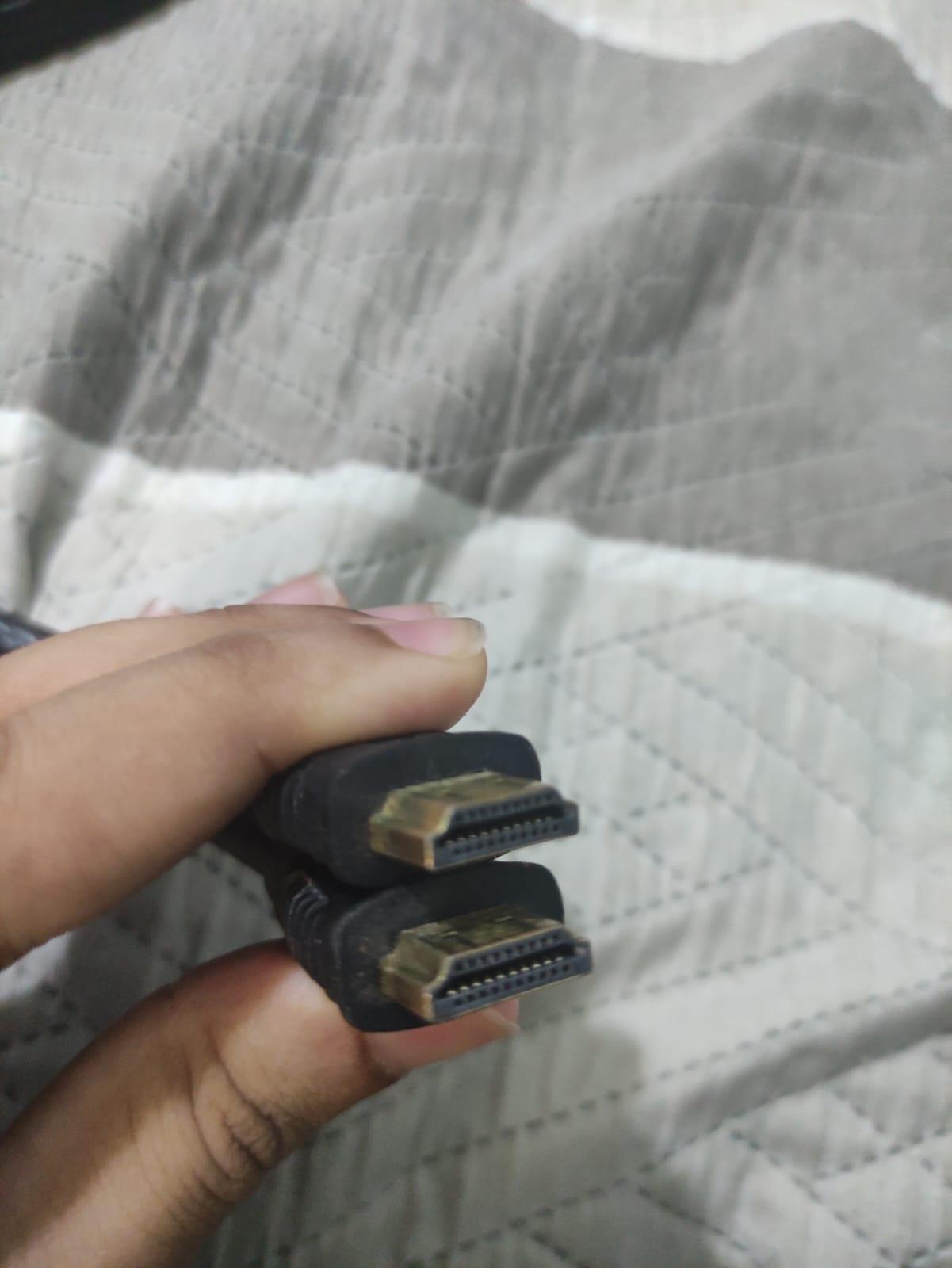

consegue tirar uma foto dos cabos HDMI?
close dos terminais e se possível mostrando o cabo inteiro (mesmo que enroladinho)
Segue as imagens:

8 horas atrás, Eder Neumann disse:
o pior é que os cabos não parecem ruins...
