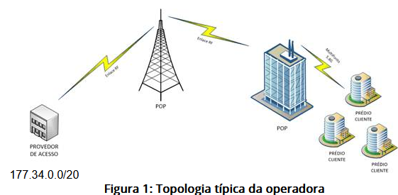

Para elucidar como primeiro esclarecendo um ponto importante: um bloco CIDR/IP é alocado sempre à uma localidade/equipamento de rede de uma determinada região, em Telecom/Redes se conhece por POP (Point Of Presence) ou Hub. Nesse local em um endereço do seu bairro/cidade:
Por essa razão grandes operadoras como a Claro por exemplo, detém tantos blocos CIDR, uma vez que eles ficam atrelados à determinados pontos da rede responsáveis pela troca de tráfego mais próximo do cliente final (esses blocos que são por sua vez atrelados ao plano de endereçamento CGNAT apenas à título de curiosidade)
Feitas as devidas considerações acima, para entender porque, mesmo que o endereçamento seja dinâmico, existe uma previsibilidade mínima quanto à qual bloco CIDR vinculado à sua localidade. Vamos as passos:

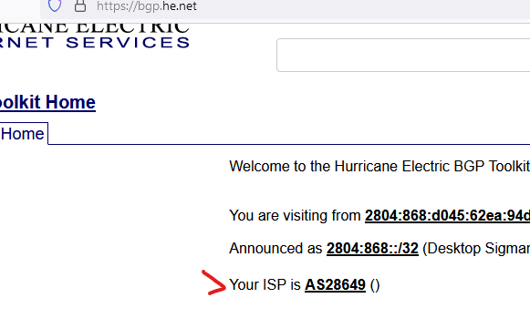

1) Acesse o seguinte endereço: https://bgp.he.net/ e vai abrir a página onde constará informações da sua operadora, entre outras algo assim:
Você irá agora clicar sobre o ASN do seu provedor na posição destacada pela seta acima.

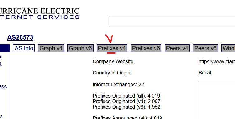

2) Em seguida você vai ver algo como abaixo, clique na aba como mostra destacado na seta em vermelho:

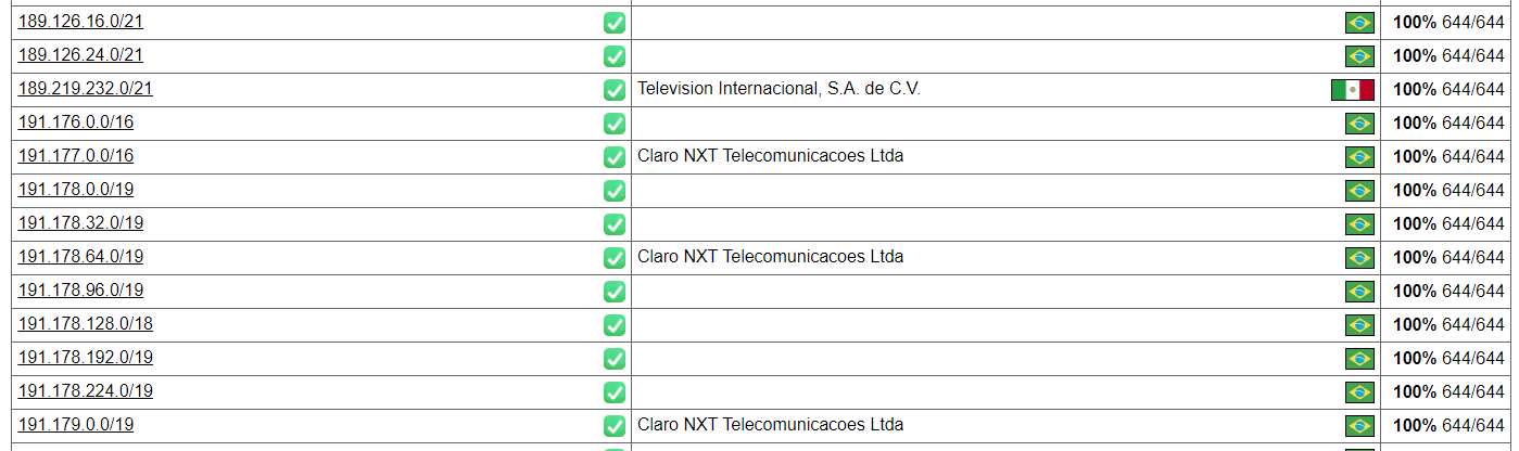

3) A próxima tela você terá as informações de todos os blocos de IPv4 da sua operadora, mas não se assuste: o seu estará entre um deles e irei te mostrar como descobrir o seu bloco de IP que você irá enviar no formulário:

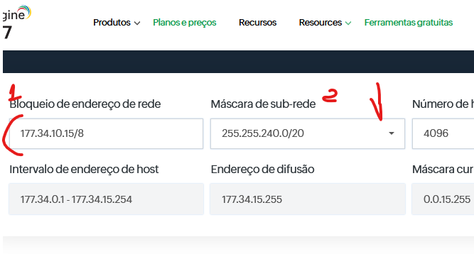

5) De posse do IP, acesse esse link de "Calculadora de IP" ( https://www.site24x7.com/pt/tools/ipv4-sub-rede-calculadora.html )para descobrir qual dos blocos acima pertence ao POP/Hub do Telecom da sua operadora na sua região:
6) Veja acima eu usei o IP 177.34.10.15 como exemplo, e já no segundo campo especifiquei a máscara (/20) que quero para encontrar o endereço de subrede ao qual o meu IP de exemplo pertence:
7) Assim que seleciono a máscara /20 automaticamente a página calcula e então nesse campo "Notações CIDR" que estará mais à baixo-esquerda na página o tão procurado bloco CIDR irá aparecer já pronto.

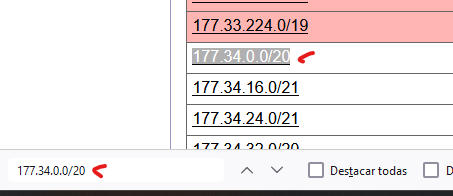

😎 Agora só para ter certeza de que você tem em mãos o bloco correto para informar no formulário, volte na tela do passo 3 e procure na página o "match" (use o atalho Ctrl + F para localizar):
A ressalva aqui é que você talvez precise repetir +de 1 (uma) vez o procedimento do passo 6, pois como não se sabe previamente a máscara da subrede à que pertence o seu IP então o cálculo pode encontrar um bloco CIDR inexistente ali nos prefixos da sua operadora, uma vez que eles usam várias notações (/16, /19, /20, /21, /22 etc...) é importante que você encontre o bloco exato para garantir que o bloco informado no formulário cubra 100% dos endereços anunciados dentro do POP da sua região, então lá na calculadora escolha a máscara de forma gradativa, à partir do /16 ou do /19 e faça a busca na outra tela via "Ctrl + F" para localizar o bloco, até encontrar o que dê 'match'.
Então assim encontrando o bloco correto e informando-o em seu formulário, você não precisará informá-lo novamente por um espaço maior de tempo, digo isso porque sua operadora pode resolver fazer reaproveitamento desse bloco em outra localidade ou usar mais de 1 bloco no mesmo POP/Hub, porém mesmo assim você precisará informar com menos frequência agora.

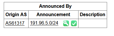

Poderia postar qual o IP inteiro para podermos analisar? Creio que não tem problema postar, geralmente é um IP público compartilhado e não é dedicado à sua conexão, pode postar e omitir os últimos números para entendermos melhor do que se trata.
Estranho, esse IP pertente à "Hivelocity LLC" que é um provedor de Web-Hosting (são dos EUA):
Pelo serviço que eles oferecem, incluindo a cessão de blocos CIDR IPv4, eu arriscaria dizer que eventualmente ou a Claro está alugando novos blocos IPv4 e/ou está realizando algum tipo de engenharia de tráfego/rede para talvez mitigar problemas relacionados à ataques DDoS ou mesmo suprir essa falta de IPv4 que as operadoras atualmente estão tendo.
Mas fica a pergunta: você está atualmente utilizando alguma solução de VPN ou coisa do tipo na sua conexão? Muito esquisito uma operadora do porte da Claro precisar eventualmente alugar IPv4, acredito que algo na sua rede está tunelando a sua conexão para fora do Brasil mesmo (o mais provável pra ser honesto).
