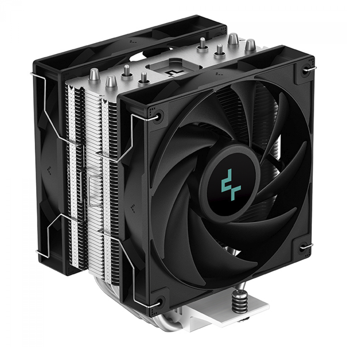

Esses ~2 graus ganha com um air cooler como o DeepCool AG400 PLUS (2 fans push-pull), Thermalright Assassin X 120 R SE Plus.
