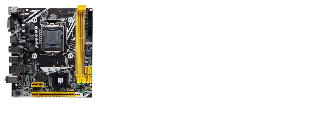

Achei esta foto num anuncio no M. Livre, e o conector de 4 pinos que tem perto do conector colorido dos cabos do painel frontal não parece ser conector de fans, pois não tem guia "foolproof" (anti-burro), então é melhor não arriscar conectando fan ai.
O que seria conector de fans é o que esta marcado no PCB - mas não tem os pinos; no lado esquerdo do capacitor a esquerda da bateria.
Veja que tem o mesmo formato do conector CPU_FAN, mas só com 3 pinos - não tem PWM. Pode ligar fan com conector de PWM 3 pinos no conector PWM de 4 pinos, a guia "foolproof" não deixa ligar errado.
se eu comprar um spliter pro cpu fan eu posso por o do gabinete tranquilo então?não tinha visto mas no manual tem um guia da placa-mãe, essa do lado do painel é pro speaker
descobri que a fan que eu comprei é molex, então tá de boa o "problema" já que vai direto na fonte
