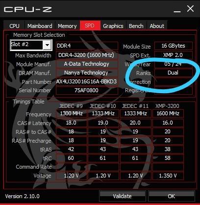

Boa noite, comprei elas em abril desse ano e hoje olhando no CPU-Z verifiquei umas informações no DRAM Manuf. que não me agradaram muito.
Será que comprei memórias falsas? 😅😂
Não que eu tenha notado nenhum baixo desempenho, pelo contrario até agora elas estão me agradando bastante.
Comprei elas no Mercado Livre aqui mesmo do Brasil
Esse SK Hynix acusa que sejam falsas?

pelo q to vendo você usa duas memórias de 8gb no total de 16gb isso ????
mas você esta usando errado nos slots da placa-mãe, como você pode ver na segunda foto, lado direito (ranks single)
elas não estão em dual q é a melhor situacao
sua placa-mãe tem 4 entradas de memória ?
veja no manual ou na propria placa tem a descrisão onde coloca a memória
geralmente 99% das vezes, pula o primeiro slot e coloca no segundo, pula o terceiro e coloca no ultimo slot a outra memória
assim funciona em dual e vai aparecer ali no cpuz

Esse Single Rank, Dual Rank no CPU-Z não tem relação com o posicionamento dos pentes de memórias nos bancos da placa-mãe - o "dual channel"; apenas informa se o pente de memória tem chips de 1 lado - Single Rank; ou dos dois lados - Dual Rank.
O "dual channel" esta informado na aba Memory, o Channel # 2 x 64-bit - isso para para memória DDR4;  para DDR5 aparece 4 x 32-bit porque cada pente DDR5 é 2x32-bit.
No HWINFO64 aparece "Canal Duplo".

perfeito 1lokos
não sabia dessa, sempre achei q era o dual ali
pesquisando aqui vi agora q realmente a quaestao do rank é essa mesmo
vivendo e aprendendo
valeu

Ah sim, obrigado pela explicação sobre a fabricante SK Hynix e obrigado também  @1lokos  pela explicação sobre a questão do ranks eu já tava aqui pensando "ué, mas eu estou usando as memórias nos slots certos, 2 e 4 onde foi sugerido pela placa-mãe". kkkk
