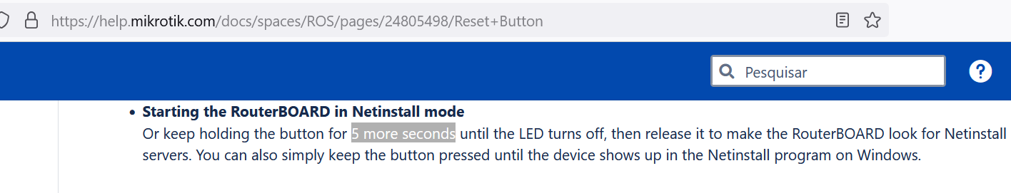

Finalmente depois de várias tentativas consegui realizar o netinstall, o que fiz diferente? 6 segundos precionando o botão reset após ligar, obrigados pelo apoio e as dicas mencionadas.
