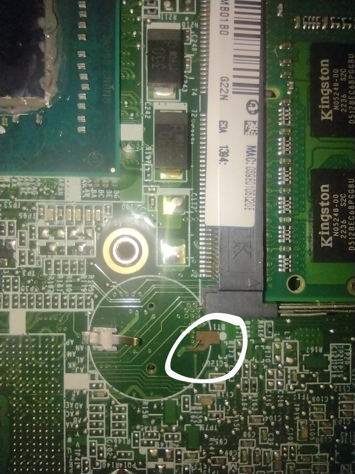

Esse contato positivo da bateria de CMOS ainda tem contato?
Ir à solução Resolvido por Renato.88,
Sou meio leigo nessa área, queria saber se esse positivo(+) da bateria da BIOS ainda funciona, o socket da bateria foi arrancado, e se não funciona tem como recuperar?
  • Amei 1
Ainda tem um pedacinho da trilha ali, e da pra recuperar.
Tem que ter outro soquete para a bateria pra colocar.
Alguém que tenha pratica com ferro de solda pode colocar pra você.
6 horas atrás, Renato.88 disse:
... e não necessariamente idêntico - o que você não deve achar com facilidade mesmo.
.. o que deve ser somada a alguma arte-técnica. P.ex. uma (01) opção é soldar um fio bem fino naquele pedaço de trilha raspado com cuidado e levar até o soquete. Pra complementar o sucesso, o soquete deve ser colado na placa com p.ex. cola quente.
6 horas atrás, .if disse:
Sim, pensei exatamente na mesma coisa.
Sim amigo. Mas não sem ser acompanhado com uma dose de delicadeza, ok? As trilhas  e bateria são sensíveis à brutalidade, entende?
47 minutos atrás, GamerTec disse:
Soldar um fio no positivo levando ao positivo da bateria, e soldar um fio negativo na trilha levando o fio ao negativo da bateria também seria uma solução?@.if @Renato.88
Soldar direto na bateria não é bom.
O calor faz diminuir a carga elétrica dela. E depois pra tirar vai ser complicado, pode acabar de estragar o restante da trilha.
Pra isso existe os suportes, encaixes, conectores e afins.
Melhor arrumar um suporte pra soldar e colar aí.
@GamerTec Até funciona. Serve de maneira provisória.
Com o tempo fica frouxo e começa a dar mau contato.
Mas de qualquer forma, terá que soldar os fios lá.
Uma vez eu peguei uma placa assim. No caso, eu não tinha nem a bateria. Mas tinha um radinho de pilha quebrado, desmanchei o rádio e peguei só a parte onde colocava as pilhas.
Soldei os fios lá na placa e no suporte.
E dei um jeito de prender o suporte com as pilhas AA dentro do gabinete.
