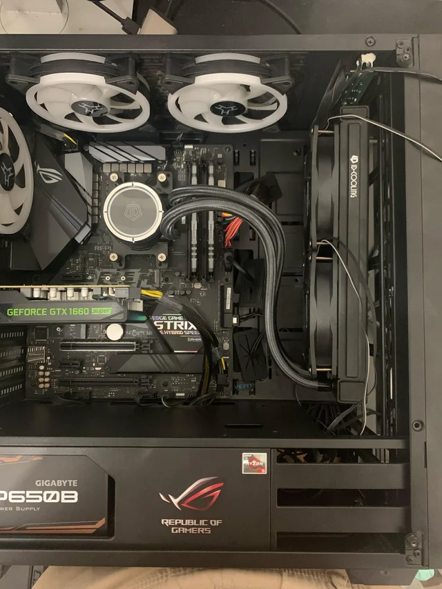

@Enzo Tenuta Nesse case, só funciona frontal. Coloque dessa forma:

Sim, vide nas especificações do gabinete:
  • Water cooler suportada:
  • Frente: 120/240/360 mm
O que pode ocorrer é limitar o espaço para GPU, que é:
  • Comprimento máximo da placa de vídeo: 330 mm - porém não informam se é com ou sem radiador ou fans na frente.
