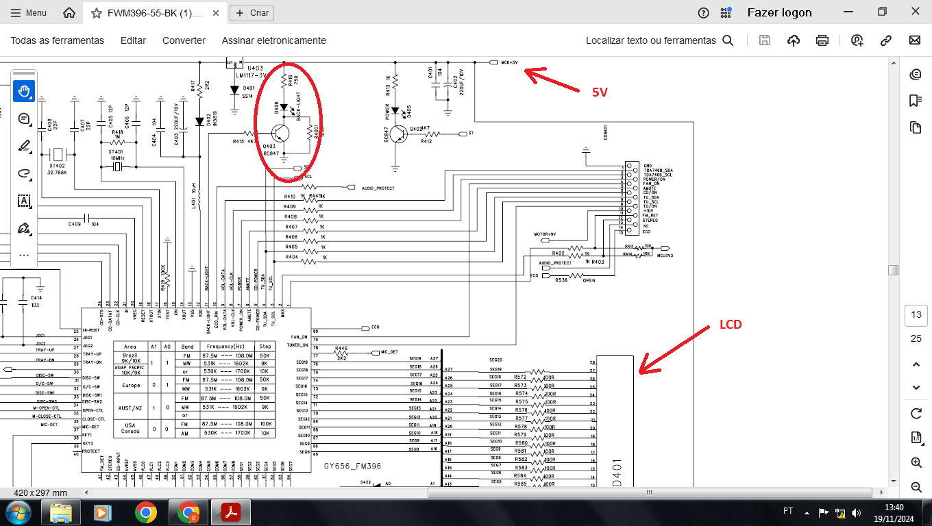

Eu consegui o esquema elétrico do aparelho no seguinte endereço aqui
Poderia me indicar quais capacitores devo verificar?
  • Coordenador
@BuX Olhando esse esquema vi que o display desse som não é de tubo, ele é um LCD com back-light, nesse seu caso ai você terá que verificar se o LED de Back-Light esta acendendo (provavelmente não esta aceso), verifique na placa do painel se o transistor Q403 (BC847) ( ele é SMD) esta bom e se o resistor R416 (75R) não esta aberto ou alterado, esse conjunto recebe uma alimentação de 5V, Verifique também se essa tensão esta presente no circuito...
Não sei se encontra esse LED para vender, mas se ele estiver queimado ou ruim, você pode adaptar umas fitas de LEDs bancos atras do display acionado pelo mesmo transistor, fica legal do mesmo jeito.
Mostrar mais
