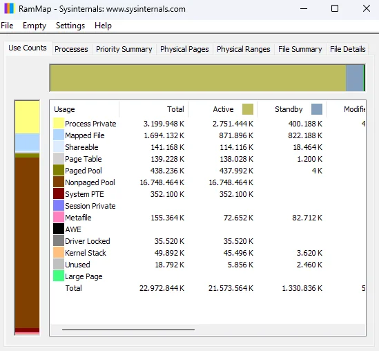

@mick 07 @Equipe Clube do Hardware @GabrielLV Olá, vim aqui pedir ajuda para os mais experientes de hardware, estou com um problema de memória RAM no computador, O meu computador depois de 1 hora e meia ligado começa a travar e aparentar lentidão quando vou abrir o gerenciador de tarefas a memória RAM está em 99% e toda vez que isso acontece eu tenho que reiniciar o computador e o problema sempre volta, dei uma olhada no gerenciador de tarefas e no app RAMMAP a Reserva de memória não paginável está usando muita memória não sei resolver este problema, meu pc funcionava normalmente e começou a dar esse problema, tento achar soluções mas sem esperança, já tentei formatar o computador varias vezes mas não resolve.

O problema ainda continua, Quando ligo o pc a reserva de memória não paginavel aumenta a cada tempo ligado e depois de se passar 1 hora e meia a reserva de memória não paginavel esta consumindo toda a ram, se quiser daqui a 1hora e meia eu anexo os prints do monitor de recurso

image.thumb.png.6f4b39f81f00b279be5d01d4dc9d9c48.pngimage.thumb.png.f6c4af34c94aa6be61ac514107b3fbda.png

Os eventos da aba "Memória" não estão filtrados do maior para o menor.
Nos envie uma print de cada uma das colunas que estão sendo exibidas ali. Clique em "Falhas graves" até o maior valor aparecer em cima, e os menores em baixo, então tire uma print. Faça o mesmo com Confirmar (KB), Conjunto de Trabalho, Compartilhável e Privado. Precisamos dos valores filtrados do maior para o menor, para vermos exatamente o que está consumindo mais memória.
Além disso, quando o problema acontecer novamente, abra o RAMMAP, clique em "File > Save" para salvar o log do uso de RAM naquele momento. Envie o arquivo para o seu Google Drive, One Drive ou qualquer nuvem que você usar, e nos envie o link de download aqui para analisarmos.
