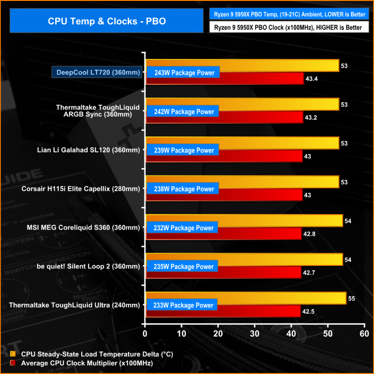

DeepCool LT720 - R$ 1.027,00
  • É "performance", tem 5 anos de garantia, o "frufru" é bem discreto, só no bloco.
  • Review do Kit Guru, dissipou um Watt a mais que modelos similares.
https://www.kitguru.net/wp-content/uploads/2022/11/PBO-Temp-768x768.png
