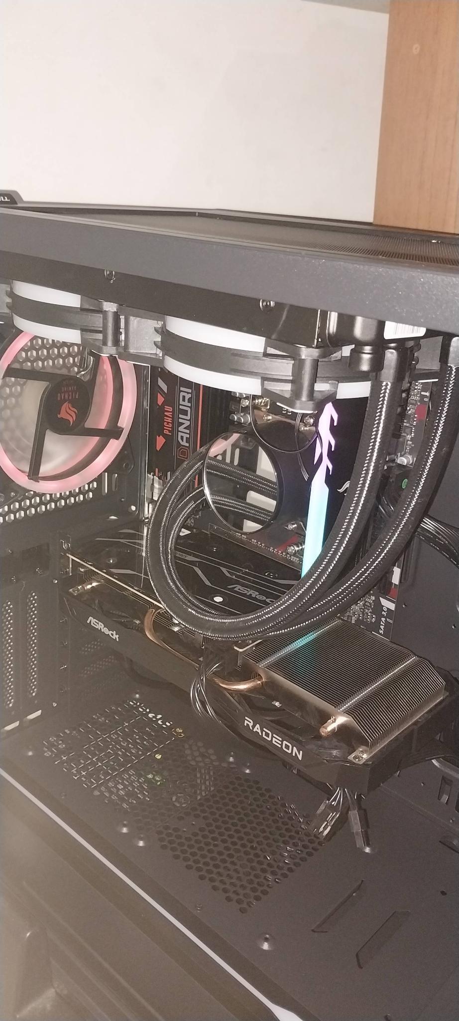

Está assim, pra ligar o RGB do water cooler eu preciso de um adaptador de 5 pinos mas creio q n seja esse o problema, vou trocar essa ventoinha da pichau q era de um antigo pc meu, vcs me recomendam por mais qnts e quais?
A fan na traseira deve ser colocada soprando para fora, para extrair ar quente que sai da GPU, VRM. Essa ai esta invertida.
Agora se o gabinete - não informou o modelo;  for um "fornello" com a frente fechada colocar mais fans não vai melhorar, quando não tem por onde puxar ar do exterior as fans circulam o ar quente acumulado no interior, o que não "refresca nada".
Esse HX600 dá para colocar até 3 fans na lateral direita, admitindo ar do exterior, o que melhora a eficiência do radiador do WC, e mude a fan traseira para exaustão.
