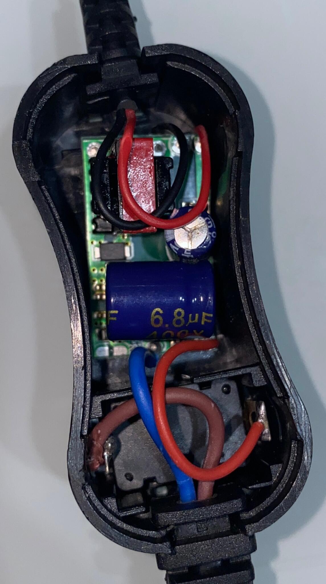

Pessoal não sei se pode postar aqui, tenho uma luminaria led simples, ela parou de funcionar e um capacitor estufou.
apenas trocando esse capacitor resolveria o problema ou pode ter queimado outra coisa?
Segue foto, o que abri é esse menor
obrigado
@thiago.jj Boa tarde!
Tem que testar se os LEDs não estão queimados, precisaria de um multímetro que acenda LED para isso (ou pode improvisar com uma pilha e fios, mas precisa saber o que está fazendo).
Veja se vale a pena o conserto, às vezes as despesas que terá é o preço de uma luminária nova.
  • J.Augusto F alterou o título para Luminaria led fonte com capacitor estufado. Seria só esse o problema?
tenho um amperimetro, mas acho que zoou algo
em uma medida aqui fica apitando sem ter encostado em nada
troquei o capacitor que abriu, mas não deu em nada.
Tem uma mancha no capacitor que abriu, so se pifou o outro capacitor ou esse negocio vermelho que esqueci o nome
liguei uma fonte 12v 1a na placa de led e sem sinal de vida
pode ter pifado a placa led e o capacitor que abriu?
