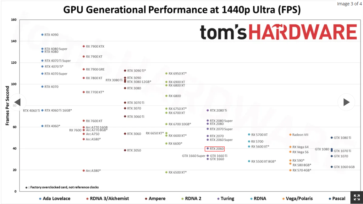

Agora, quanto a sua GPU, se quiser jogar acima 100Hz em 1440p você vai ter dificuldades, pode ser que nem nos 60FPS chegue, nem uma RTX 4060 leva bem jogos nessa resolução, então uma placa de 2 gerações atrás deve sofrer muito mais.
Abaixo, ranking das GPUs rodando jogos em 1440p no Ultra para ter uma base do possível desempenho que você irá ter.
Source: https://www.tomshardware.com/reviews/gpu-hierarchy,4388.html
