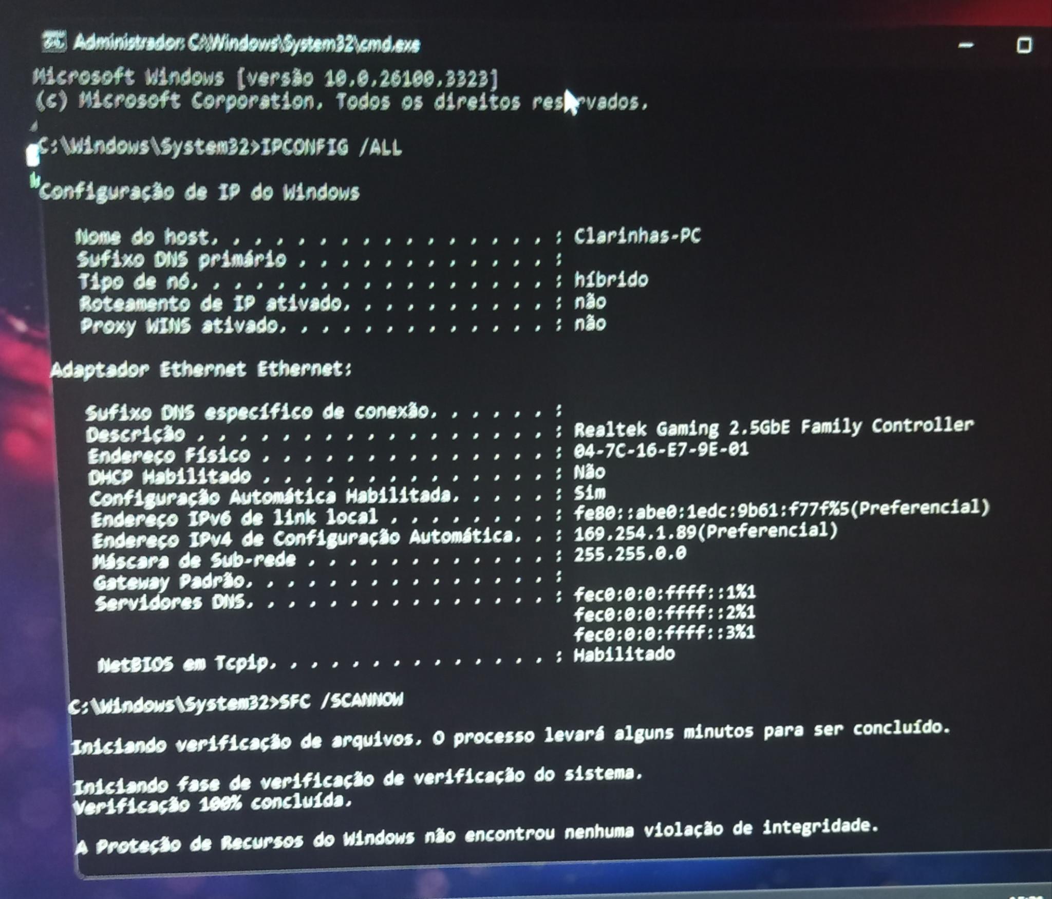

Meu pc está com o cabo da internet conectado, luz ligada, internet normal em outros dispositivos, porém no computador não funciona.
Já tirei o cabo e coloquei de novo, reiniciei o roteador e o pc, tentei trocar os lados do cabo, e segue foto dos comandos que testei.
Sou leiga no assunto, então se tiver uma sugestão explica como chegar nela por favor heheIMG_20250310_153339.thumb.jpg.09c4eb2b127a83ec9dc20f72abb232ef.jpgIMG_20250310_153522.jpg.696226624cc09e7cc518bd409ab29950.jpg
Clarinha,
Pelo IP que está aparecendo "Endereço de IPv4 de configuração automática" o Windows não recebeu um IP.
Sempre que aparecer ai um ip 169.254.x.x, é porque não recebeu.
O "DHCP Habilitado" está como "não". Deveria estar como "sim"
Esse endereço como mencionou o @W46n3r aparece quando seu PC não encontrou nenhum servidor DHCP ou a comunicação com o servidor está falha.
O recomendo seria você trocar o cabo de rede se tiver um outro já em mãos e executar os seguintes comandos aí no Prompt do Windows

O dhcp ao invés de ativado esta não,..
acessa as propriedades da placa de rede e se esta desativado ou ip fixo(169…..)

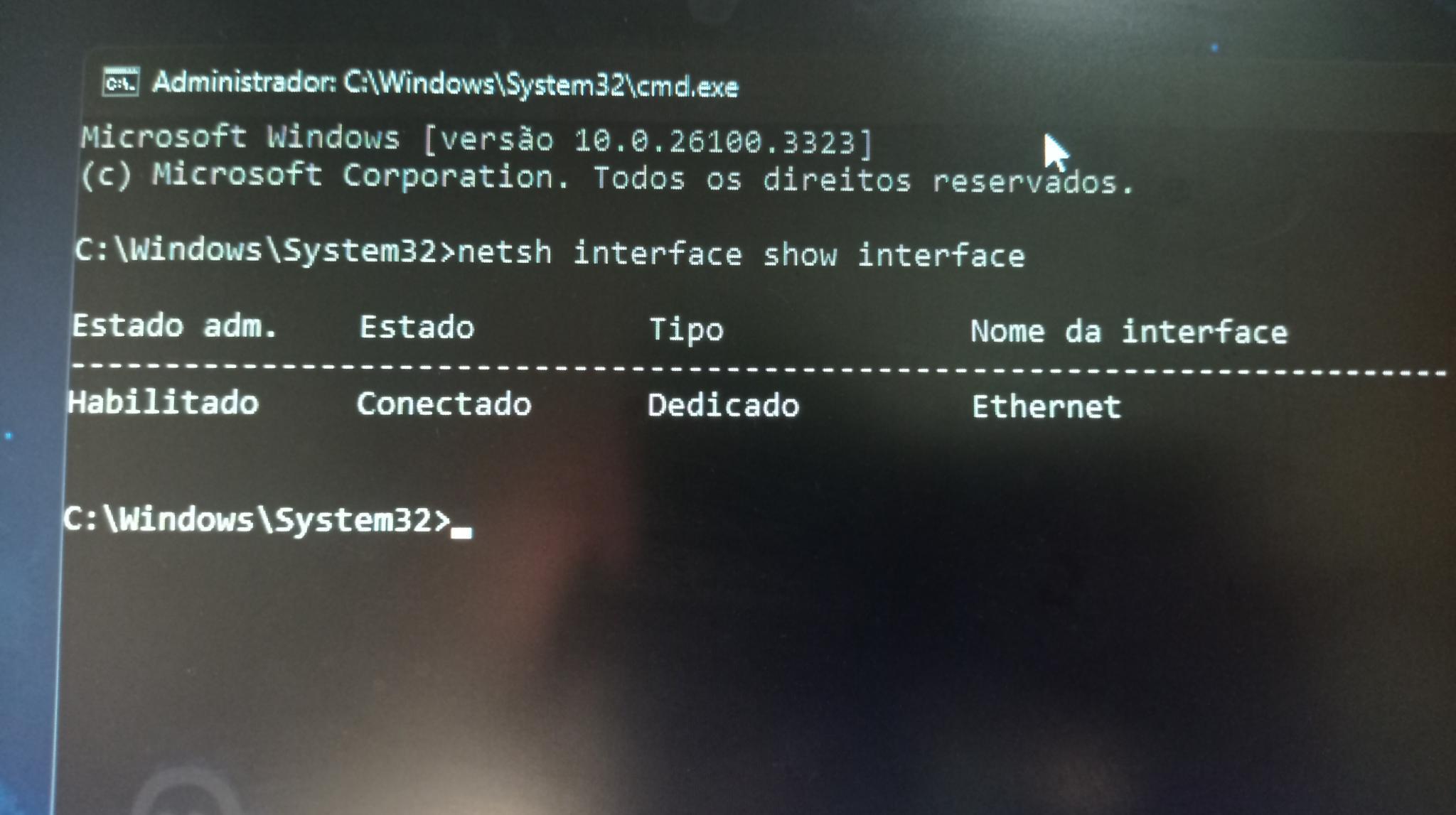

De volta a usar um endereço fixo para o micro
netsh interface ip set address "AdapterName" static 192.168.0.2 255.255.255.0 192.168.0.1
No seu caso o AdapterName parece ser simplesmente Ethernet mas verifique com ipconfig ou rodando netsh interface show interface

E essa linha acima passaria a usar esse endereço fixo para seu micro, 192.168.0.2. O ultimo endereço é o do roteador 192.168.0.1, numa instalação doméstica, e segue meu exemplo do mais comum. Seu caso pode não ser esse.

agora fui olhar meu roteador e não sei se achei o que você disse, o único ip q aparece é 192.168.1.1 (só tem isso de informação no aparelho)
já na interface tem a ethernet mesmo (q é a única rede q tenho aqui)
acho que entendi a explicação sobre o 192.168 e o 255.255, mas não a parte do que colocar no comando e o que faria
o comando simplesmente faria seu computador usar sempre aquele endereço --- static --- e não usar DHCP para essa placa de rede. Assim poderia usar a rede nesse micro enquanto não resolvia o que acontecia com o DHCP...
