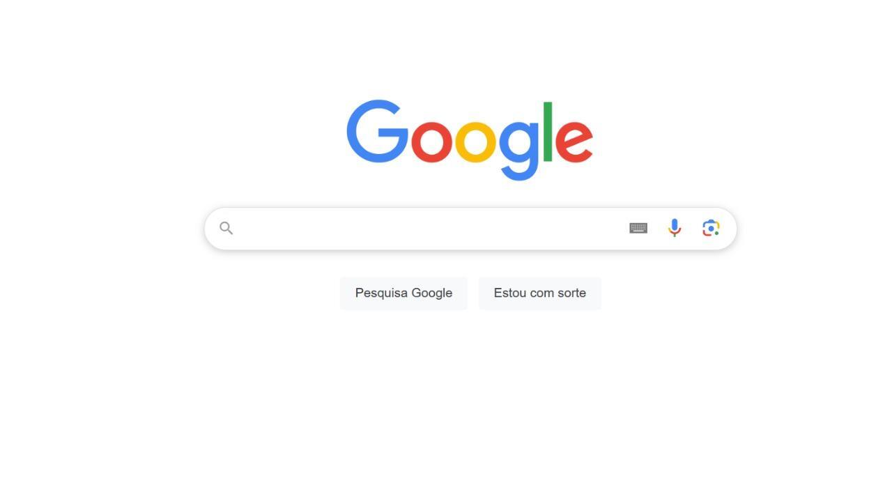

Isso é inconveniente porque um perco a visibilidade de linhas cinzas claras - em uma centena de situações. Planilhas (q so usam isso) - Powerpoint.. e uma das coisas q mais incomoda - sao os formularios da internet.. sem as linhas - eu não tenho mais o contorno dos boxes, e em especial nos listbox - não me aparece a opcao selecionada - eu preciso adivinhar qual é.
ImagemdoWhatsAppde2025-03-17(s)19_38.04_d3a3ff67.thumb.jpg.554fd6a899b5db634223f8d78fe8e0db.jpg
Isso aqui em cima é um print da tela principal do google. Como é um print, cada um vai ver ela de acordo com sua tela - normalmente verao o contorno do box de busca.  No meu caso eu to vendo assim:

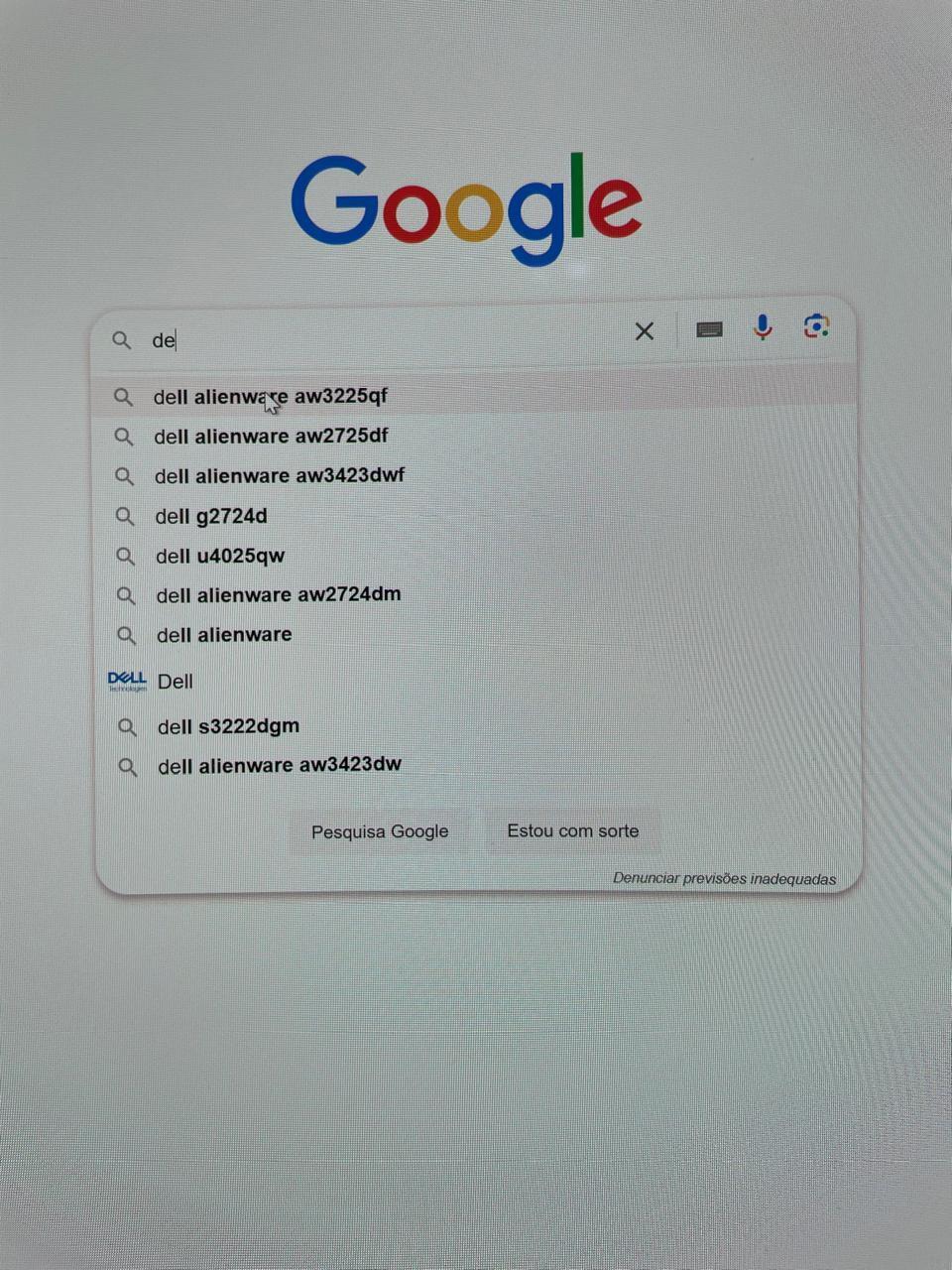

Essa é uma FOTO DA TELA - então da pra ver exatamente o que eu vejo.. NENHUMA BORDA no box...
Eu ja mexi nas configs do monitor - e ate consegui um melhor ajuste pra ver uma sombrinha do box - mas nos listbox continuo 100% cego - não faz diferença.
Eu ja descobri que o problema esta em alguma configuração do WINDOWS.. no meu caso 11 - pois liguei outra maquina rodando windows 10 - e não tive esse problema la.
alguma ideia?

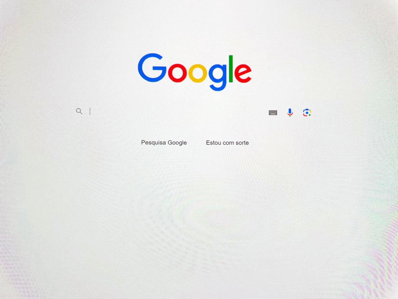

em tempo - buscando alguma solucao - ao ativar o MODO LUZ NOTURNA - consigo enfim "corrigir" com a borda e o listbox com o select ok - porém, a tela fica amarelada, no meu caso.. "roseada".. ai não da..rs
mas ao mesmo tempo sinal que é algum ajuste do windows.. (FOTO REAL abaixo)
