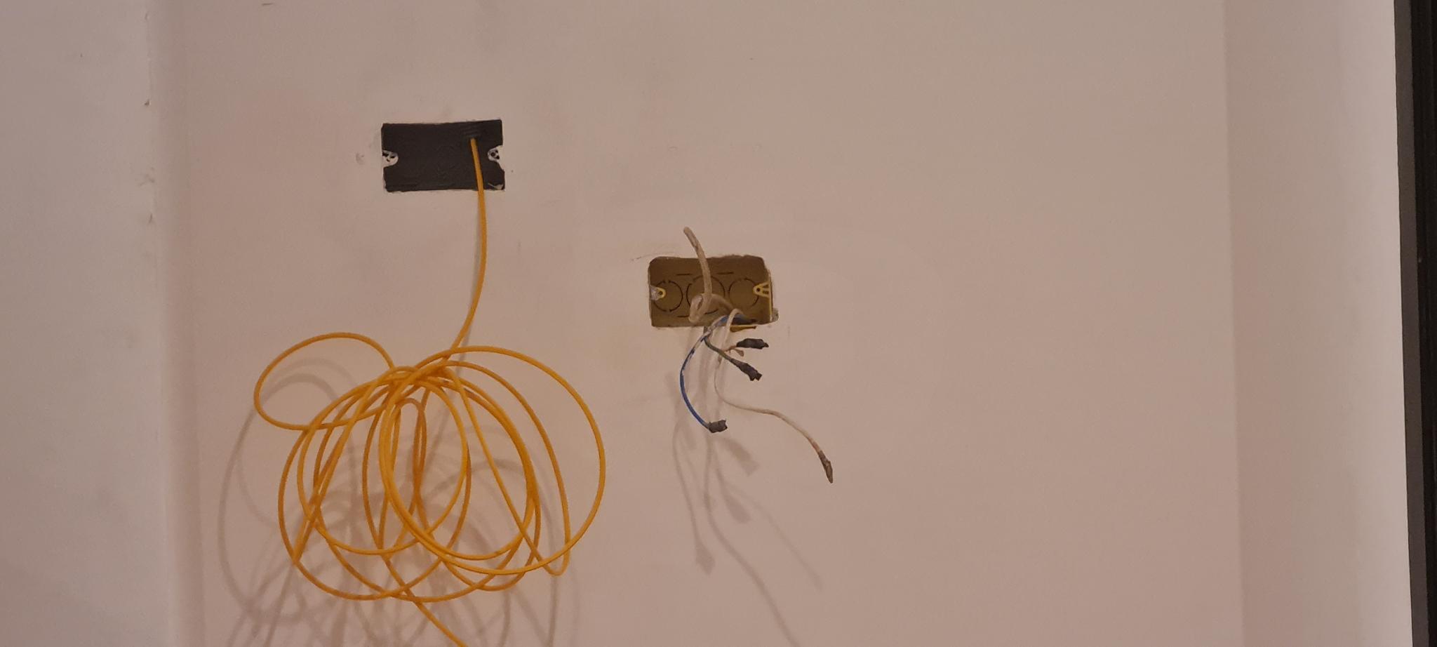

Boa tarde, senhores.
Quero passar um cabo ethernet entre os dois pontos.
O ponto onde está o roteador fica na sala, o outro fica no meu quarto.
Como proceder? É melhor chamar uma assistência técnica ou é algo simples de se fazer?
Obrigado.
Se quiser algo bonito, é só ver como são as passagens por dentro da parede e passar por algum caminho que chegue até o outro cômodo.
Se quer algo mais prático, desce com ele até perto do roda pé pelo lado de fora e faz um furo na parede e passa para o outro cômodo. E pode usar essas mesmas canelas brancas aí da primeira foto para esconde ele.
Não acho que precise de técnico para fazer, mas depende da sua vontade em realizar o trabalho.
@oexilado Por experiencia própria, já fiz exatamente o que o @Pedroou citou acima... Passei o cabo + canaleta branca seguindo o rodapé e ficou ótimo! Simples, rápido e prático.
Coloca as canaletas seguindo essa parte de cima do rodapé... Leva até o ponto mais próximo do outro cômodo e faz o furo na parede.
Também a possibilidade de subir pelo conduíte que já existe ai... Sobe ele até a laje/forro da sua casa, vai levando por cima da casa até o outro cômodo e desce pelo outro conduíte. Só evite conduíte onde passa fios de energia elétrica, pois há interferências no sinal do cabo, caso não seja blindado.
Casas construídas desde os anos 60 em geral tem dutos para telefonia já passando pelos cômodos todos...

E na sua casa é assim.
1 hora atrás, Fause disse:

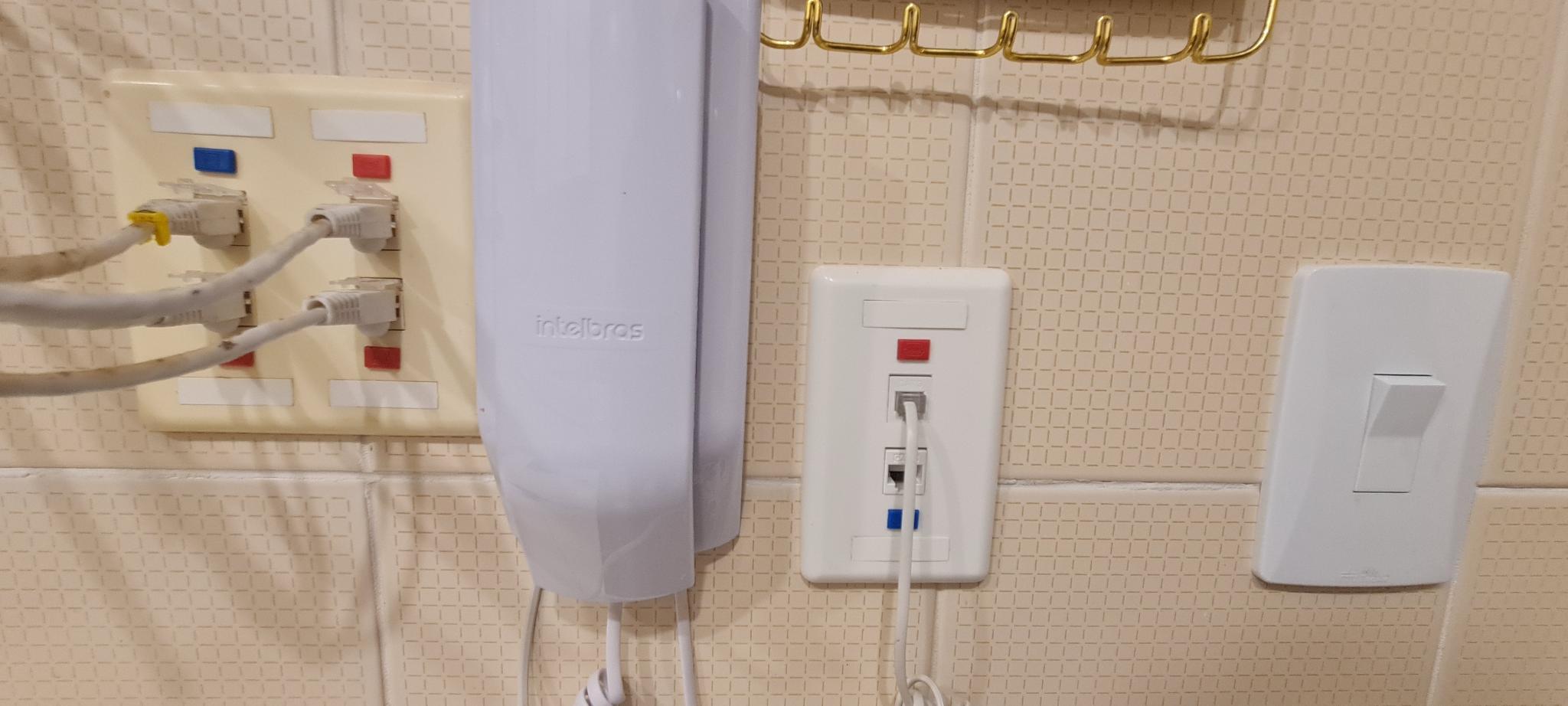

Sim tem essas possibilidades 😉  mas pode fazer o simples: aparentemente nem está usando os conectores de telefone aí ... Então eis o normal, sem reinventar a tal roda: Passa um cabo de rede ali do modem até o quarto por dentro desse duto, esse que já liga esses pontos de telefone. Pode ser que até tenha já o cabo telefônico aí dentro e não usa, e assim pode usar o inútil cabo de telefone para tracionar o cabo de rede. Compre os soquetes RJ45 e use no lugar desses aí na parede. O simples. A norma. O padrão da indústria desde os anos 90.
1305-3.thumb.jpg.5c93911ce6e0f7bd4b99a245afaa7253.jpg1305-5.thumb.jpg.b29b5020fbe1616baaff9e7c2d2a8c4a.jpg
Algo como nessas fotos. Cada soquete custa uns R$8 e nem precisa de ferramenta. Não dá problema nunca. E é a norma afinal.
Aqui fiz assim, tem um conduite exclusivo para telefone que liga a cozinha (onde fica o roteador da operadora) até o meu quarto. passei o cabo por ela.
Quando chega no meu quarto, fica exposta mesmo (ainda não coloquei canaletas) até o escritório ao lado (fuei a parece para poder passar de um comodo para o outro).
Quando chega no escritório, tem mais um conduite exclusivo que vai do escritório até a sala de TV, onde fica meu roteador principal. Passo por ele e ligo no 2o roteador.
Se tiver espaço no conduite, passe por ele até onde der e o restante passe exporto mesmo, fazendo o acabamento com canaletas (tem uams que já vem com adesivo pra facilitar). Só evite passar se tiver algum fio, porque pode dar interferência na rede.
