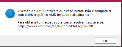

1- Esse print eu tirei da internet mas tive esse mesmo problema desde da primeira vez que meu vídeo apagou jogando, quando eu tentava abrir o AMD Software Adrenalin ele dava esse erro. Como a minha placa de vídeo não estava sendo reconhecida pelo Windows eu pensei que fosse algum problema do driver, usei o DDU e reinstalei os drivers, mas o problema aconteceu novamente, então na hora meio que ficou obvio que o problema não seria os drivers.

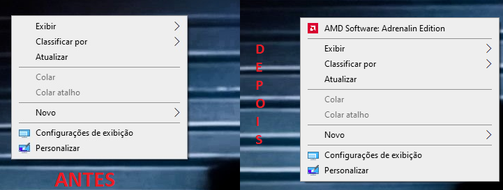

2- Meu gerenciador de dispositivo

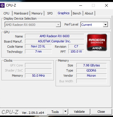

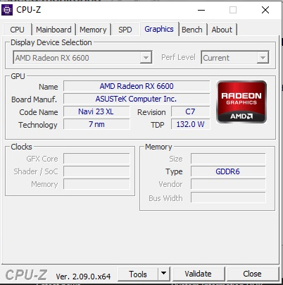

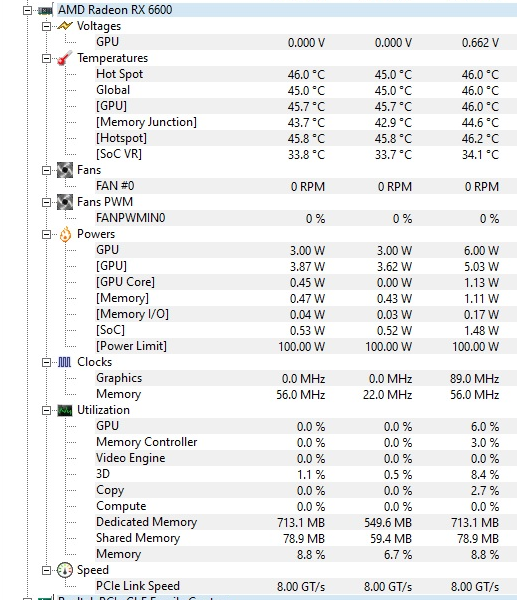

3- Minha placa de vídeo no CPU-Z e no HWMonitor quando eu estava com esse problema de não reconhecer a placa de vídeo.
CPU Z
Durante o problema de não reconhecer a placa de vídeo e os drivers dela
DEPOIS
HWMonitor
Durante o problema a única informação era essa
Depois
Como disse antes isso aconteceu a 5 dias atrás, dia 20/03, esses prints eu tirei nesse dia, horas depois o meu monitor piscou por uns 3 segundos e a minha placa de vídeo detectou sozinha, desde desse dia joguei vários jogos (inclusive Silent Hill 2), assisti algumas lives e não tive nenhum problema de desempenho, crashes, congelamento e nem desligamento, só que hoje 25/03 final da tarde, eu tava jogando Silent Hill 2 e de novo meu monitor apagou, desliguei o PC, liguei novamente o PC ligava normalmente mas não dava vídeo, tinha vez que o teclado e mouse acendia os leds mas não dava vídeo, mas tinha que vez que nem isso dava, depois de varias tentativas deu vídeo mas o problema de não reconhecer a placa de vídeo apareceu, tentei abrir até um jogo mais leve e avisou que não poderia abrir porque meu computador não suportava, horas depois no print 2, tem uma opção de habilitar, fiz isso e reiniciei o PC e por enquanto a placa ta sendo reconhecida.

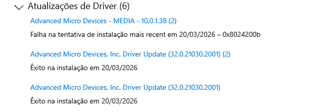

@Batata Defumada  Posso fazer isso novamente, curiosamente eu fui agora no meu Windows update e consta que no dia 20/03 quando deu esse problema pela primeira vez, o Windows baixou e instalou esses drivers Advanced Micro Devices, Inc. Driver Update o que são esses drivers?
Acredito que assim que meu pc deu vídeo, como o Windows não reconheceu a minha RX 6600, o Windows Update fez essas instalações?
São drivers notórios por causarem conflitos com o AMD Adrenalin, o ideal é você tentar impedir que o Windows Update faça instalação de drivers.
