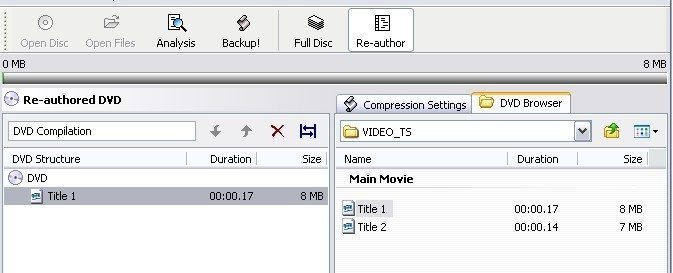

Ao final do processo de análise podemos utilizar a opção Re-author que fica ao lado da Opção Full-Disc. Essa opção permite que sejam selecionados um ou mais videos de um ou mais DVD's ripados, para formar um só dvd.

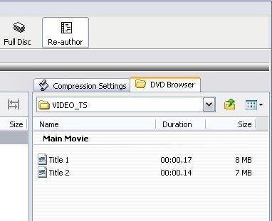

Ao lado de COMPRESSION SETTINGS temos agora a opção/pasta DVD Browser
Selecionamos a pasta correspondente ao DVD que foi ripado, teremos a estrutura do DVD apresentada ...Menu, Main Movie e Extras.
Selecione o Title desejado e arraste e solte no campo DVD Structure a esquerda.
Podem ser selecionados mais de um title de diferentes DVD's
Isso permite que façamos por exemplo uma coletânea de video clips ou ainda juntarmos dois filmes em um só dvd. Importante salientar que com essa opção não teremos o menu funcional, se arrastarmos ele para o DVD Structure funcionará como um video continuo. .....

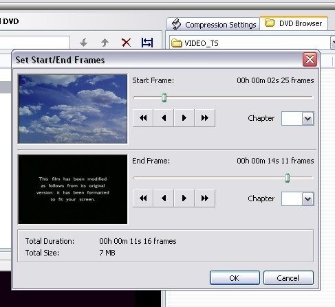

Podemos editar um title selecionado, para isso utilizamos a opção Set Start/ And Frames representada por duas setas em sentidos opostos, localizado do lado esquerdo pouco acima de SIZE.
Podemos assim retirar os créditos de cada um dos MOVIES com o objetivo de melhorar a qualidade final do video.
No caso da seleção de clipes basta marcar o inicio e o fim do clip pretendido, normalmente representado por um Chapter.
Se quisermos selecionar mais de um clip do mesmo DVD deveremos arrastar para o campo DVD Structure o Main Movie tantas vezes quantos forem o numero de clipes desejados. Se os clipes forem em sequência obviamente poderá ser aproveitado um só title.

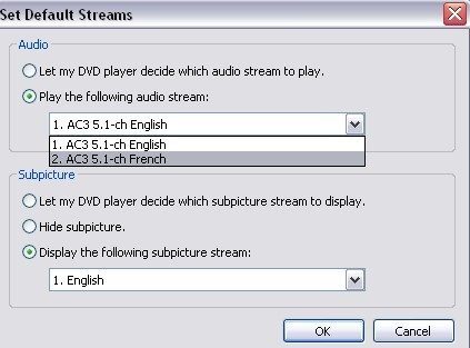

Podemos configurar no Title selecionado, qual o áudio e legenda queremos que seja priorizado na reprodução inicial do DVD no Player, para isso clique com o lado direito do mouse sobre o Title e selecione a opção Set Defaut Streams
Faça as marcações de sua preferência
Terminada a seleção e só utilizar a função Backup da mesma forma que na opção Full Disc explicada anteriormente
