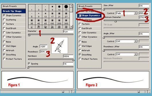

Bom, agora temos que preparar um brush para que pareça com traços de lápis.
1- Selecione a ferramenta de brush, vá na paleta de brush e selecione "Brush tip Shape" e
ajuste como mostrado na figura 1
2 - Após feito esse ajuste vá agora em "Shape Dynamics" e novamente faça os ajustes como da figura 2
OBS: Onde está FADE coloque para "PEN PRESSURE".

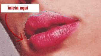

Agora vamos começar a traçar os contornos da foto, será usado para isso a "PEN TOOL"
Comece traçando o contorno como mostrado na figura, assim:
Quando o contorno estiver bem feito, clique com o botão direito do mouse e selecione...

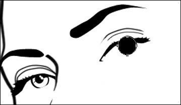

Para fazer os olhos ou alguma outra forma circular utilize "Elipse Toll".
Não se preocupe se não ficar corretamente com o diâmetro desejado, ao clicar com o botão direito do mouse selecione..."Free Transform Patch" , assim você poderá redimencionar e movimentar o "Patch" pelo desenho.
Para fazer as pupilas, após ajustado o seu tamanho de acordo com seu desenho, ao clicar com o botão direito selecione "make selection" e simplesmente "Delete" a seleção.
Contudo, não é um processo em que a máquina faz o desenho para você, o que ocorre é uma ajuda para você saber onde e como fazer os traços, existem fotos e outras imagens em que os detalhes são muito complexos, nessa hora entra um pouco de conhecimento de desenho e criatividade para alterar esses detalhes.
O tamanho das linhas usadas geralmente são em torno de 1 a 5 px, como lápis de desenho, como regra usem contornos "grossos" para lábios femininos...para enfatizar essa parte.
Abaixo segue um desenho que, não terminado ainda, estou fazendo com a atriz de Piratas do Caribe, reparem como retirei os "detalhes mais trabalhosos e demorados das rendas".
