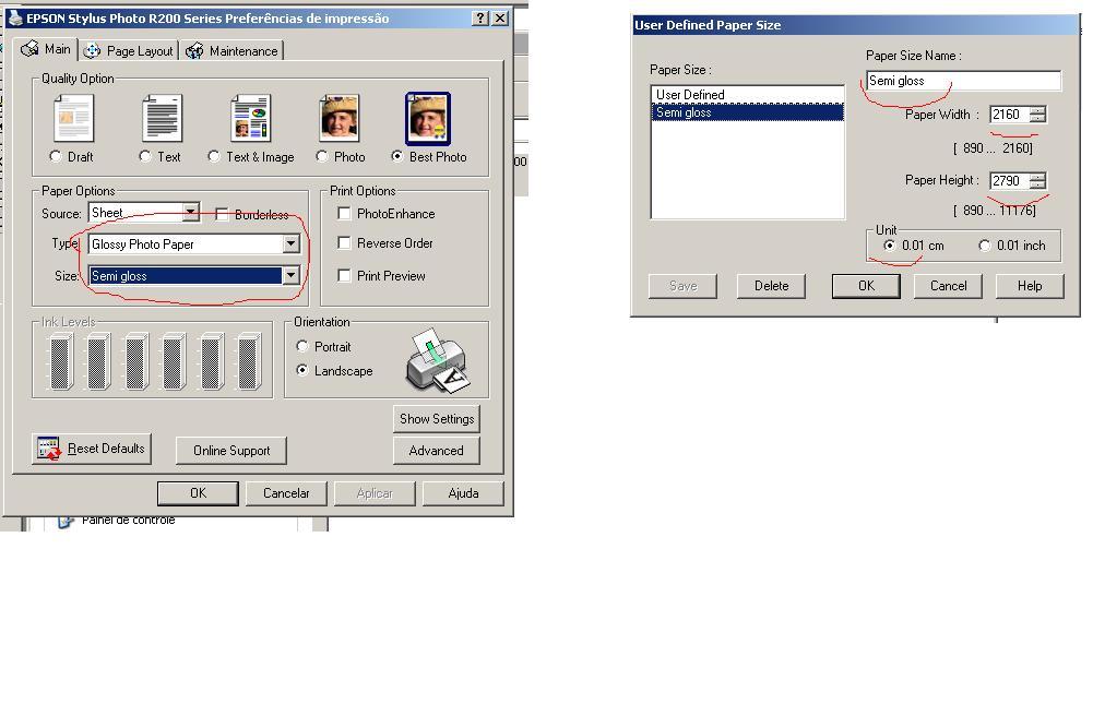

O papel hp semi gloss chegou. Fiquei todo catito e pimpão, mas só até testar... Rapaz, eu não sei ainda o porquê mas ficou uma caca a capa que mandei prá impressora como teste. Teoricamente não é a tinta que é original epson e tem funcionado bem até agora. De qualquer forma, não vou fazer mais nada hoje. Vou deixar para examinar o problema amanhã com mais calma e menos cansaço.

Buque,
Certifique-se de quando for imprimir, colocar o tipo de papel no software da impressora. Eu coloco como sendo Glossy Photo Paper. Aí vaí que é uma Belz.
Postado Originalmente por bocolo@02 de março de 2006, 20:19
Buque,
Opa, isto nem tinha me passado pela cabeça. Vou ver isso. Tanks!

Olha só como está o presset da minha impressora para esse papel, aqui tem dado certo, a unica diferença é que minha tinta é alternativa, a sua é original, deve ficar ainda melhor.
Melhorou bem!
O problema é que estou testando com uma capa com um azul bem escuro e isso acaba influenciando o resultado final. Vou gastar um resto de tinta aqui e fazer uma série de testes e ver no que dá.
De qualquer forma, ainda bem que você estava on line e me deu a dica. Eu ia gastar um monte de tempo amanhã até descobrir a mudança de papel normal para Glossy Photo Paper.,,

Ola Buque e Bocolo,
Eu moro em uma cidade peq. int de Minas então compro o papel 150grm da ink jet
ou coisa parecida(tem capa laranja) e na hora de imprimir configuro ele como semi-gloss na R200, hoje mesmo fiz uma encomenda de 14 fotos ficam perfeitas iguais de um foto normal....apesar do papel ser mais fino.
Vou viajar semana q vem e quero ver se encontro este papel q vocês usam pois da um custo - beneficio muito grande, pois pago R$ 1,20 neste papel q compro aqui...quais sao as especificações do papel de vocês?

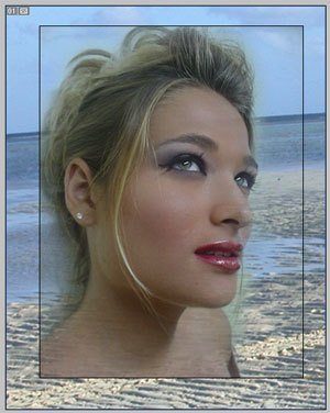

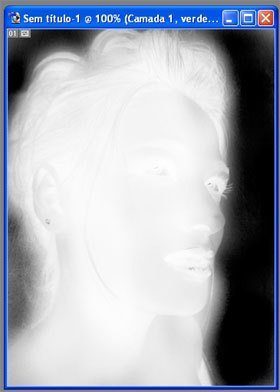

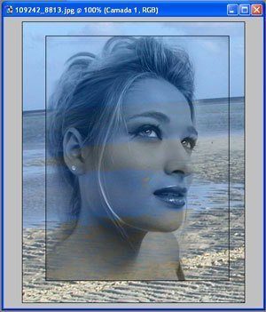

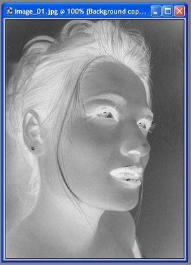

RECORTE DE CABELOS
1º Passo: Abra uma foto qualquer e pressione "d" para nossas cores voltarem às princípais.
2º Passo: Vá em Janela (Window) > Canais (Channels)...
Nesse momento precisamos analisar cuidadosamente cada um de nossos canais para descobrirmos qual possui maior contraste.
3º Passo: Em nosso caso, o canal com o maior contraste foi o verde
Duplique o mesmo clicando com o botão direito e em seguida "Duplicate Channel" (Duplicar Canal). Renomeie como Verde_02. Devemos duplicar o canal ultilizado já que, alterando o canal verde matriz, estariamos alterando na composição de nossa imagem e não é o que queremos.
4º Passo: Com nosso canal verde_02 ativo, iremos inverter suas proriedades de cor pressionando "ctrl+i".
5º Passo: Agorá vá em Edit (Editar) > Fade Invert
6º Passo: Clique sobre a ferramenta "Burn Tool"...
E altere suas propriedades como mostrado abaixo:
Range: Shadows
Exposure: 43%
7º Passo: Aumente a ponta da ferramenta "Burn Tool" usando "]" e "[" para diminuir, e trace o fundo da foto.
8º Passo: Mude a ferramenta para "Dodge Tool" e Range para Hightlights e pinte por completo a parte interna.
9º passo: Pressione "CTRL" e retorne à paleta de layers (camadas). Arraste sua seleção mantendo CTRL pressionado para outra imagem
10º Passo: Altere a propriedade da Layer (camada) para Luminosity (Luminosidade)
Nossa imagem ficará assim:
11º Passo: Duplique a camada da foto clicando com o botão direito e nomeie a nova camada como "foto". Agora altere sua propriedade para "Normal", como no passo 10º
12º Passo: Nesse momento, crie uma máscara para nossa camada "foto", clicando em Layer (Camada) >> Add Layer Mask (Adicionar Mascará de Camada ) > Reveal All (Revelar Todas).
13º Passo: Clique sobre a ferramenta Pincel (Brush Tool) e altere sua ponta para "Círculo Sólido". O tamanho depende da região alterada.
14º Passo: Agora vá retirando as rebarbas. Lembrando que quando usamos máscara, usando a ponta em preto retiramos a rebarba, já em branco adicionamos.
Claro que nosso efeito final depende dos pontos de sombra de nossa foto, que não alterei. Caso tivéssemos que alterá-los precisariamos de outra matéria somente para o tratamento. Outra coisa que a altera bem seria a imagem de fundo da foto.
Espero que isso ajude pessoal...
