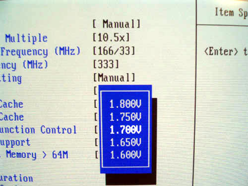

da uma olhada nessa pagina cara, ela tem um biosmod para a sua a7v8-x, e concordo com o mornion procure uma opção de seleção manual de tensão(ela vai até 1,8, mais 1,6 é mais do que suficiente para torrar a placa no over! :devil::devil::devil: )
olhe uma imagem da tela de seleção de tensão da sua placa

Poxa cara, essa screenshot é do vcore :huh: pelo menos é idêntico!
Só achei para download da a7n8x-x :(
