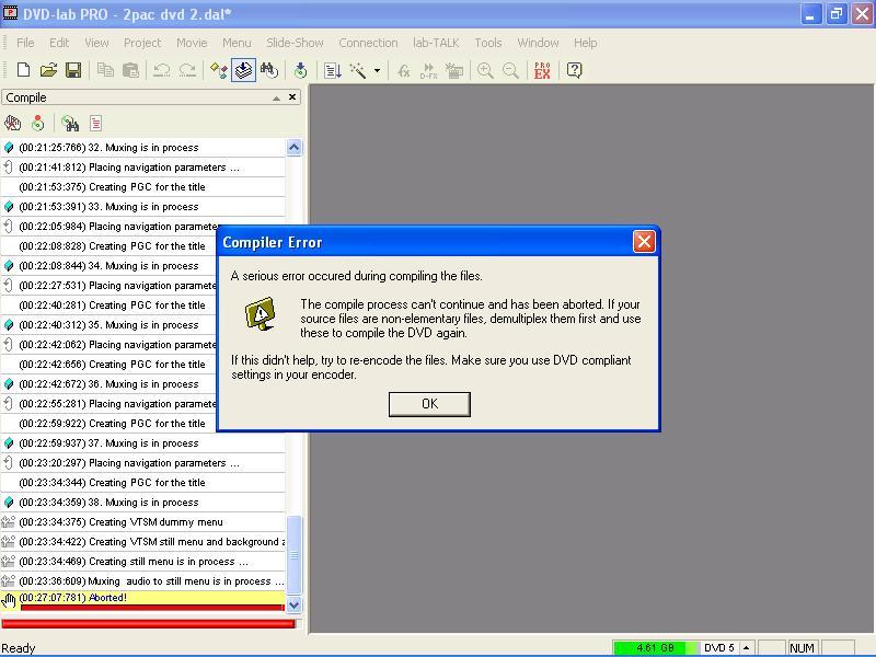

Estou tentando fazer um DVD de videoclips mais extras...
Minha primeira tela seria assim:
- Videos
- Videos Extras
- Extras
- Creditos
*No VMG menus tem 6 menus (dos extras e creditos)
*No VTS 1 coloquei os videos
*No VTS 2 coloquei os videos extras
Fiz a conversão com o WinAVIvideoConverter
para MPEG-1, Source Aspect Ratio 4:3, Audio Sample Rate 48000,
Audio Bitrate 192000, Size of the Picture Width e Height 480.
Quando vou compilar o DVD, no final aparece esta tela...
O que eu estou fazendo de errado ?
Meu HD está em NTFS.
Se alguém poder me ajudar, desde já agradeço.
Essa mensagem nunca apareceu pra mim, mas já vi outros relatos em que ela apareceu, sendo que em todos eles, pelo que me lembro, o pessoal estava utilizando uma versão mais antiga do DVD-lab PRO. Portanto, isto até pode ser algum bug de versão mais antiga. A última versão full que saíu é a 1.53, recomendo a utilização desta. Além dessa, também existem os betas até a versão 1.6 que ainda não saíram comercialmente, pode-se testá-los por sua própria conta e risco.
De qualquer modo, antes de mexer com a instalação do DVD-lab PRO, vamos fazer um teste. Pela tela de compilação, reparei que todos os vídeos foram "muxados" sem problemas, sendo que a compilação foi abortada na hora em que estava "muxando" algum áudio com algum menu, ou seja, essa mensagem que aparece na tela não tem muito haver com o real problema.
Então, o que eu quero que você faça é remover todos os áudios dos menus e mandar compilar novamente. Se der tudo Ok, então o problema realmente está em algum arquivo de áudio. A minha primeira recomendação e reencodar os áudios, de preferência para o mesmo padrão do áudio utilizado na primeira trilha de áudio dos movies (pelo visto é um mp2 de 192kbps). Um bom programa para se fazer isto é o BeSweet aliado com a interface gráfica (GUI) BeLight.
