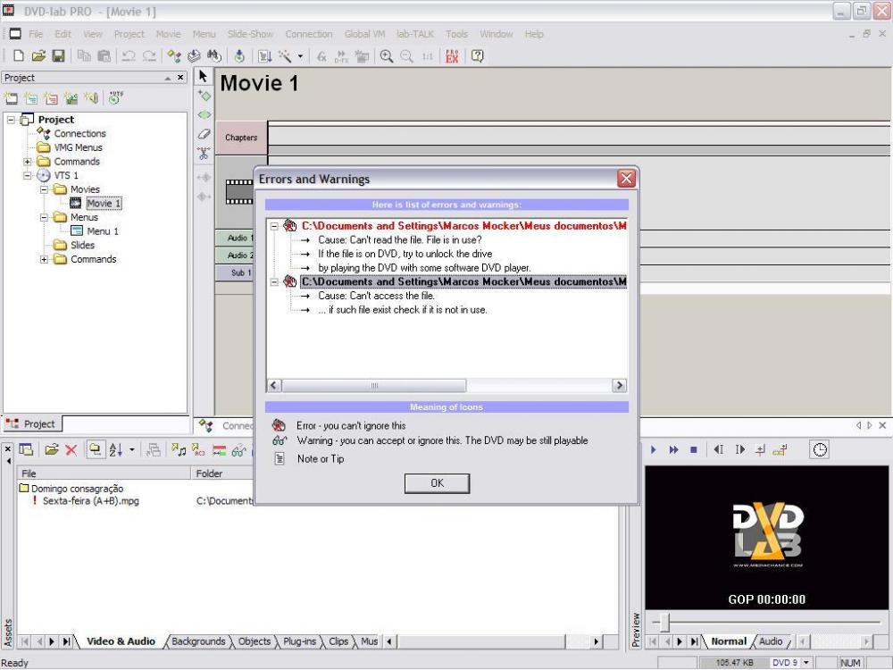

Olá sou novo na comunidade e stou com um problema!!!!!!
Quando clico em adicionar o video ele dá o seguintes erros:
que estão anexados.
e assim não consigo adicionar o video.
será que alguém pode me ajudar por favor......................................:eek:
que estão anexados.
Acredito que esteja em um formato desconhecido para o DVdLAB, pelo menos é o que diz a imagem, talvez esteja corrompido tente toca´-la em um player para ver se roda.
carecaaspim
Camarada, eu recomendaria que você tabalhasse com diretórios separados para os arquivos originais e outra para suas edições etc. para evitar confusão, o que esta parecendo pelo que você escreveu no seu post é que o DVDLAB não terminou, por algum motivo, a compilação do DVD, as extensões MPV e AC3 são resultado da separação (som e imagem) do arquivo VOB e no final da compilação eles serão unidos e aparecerão em Uma Pasta VIDEO_TS (acho eu) como a de um DVD comum.
