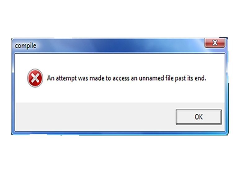

olá sou novo no forum(usuário)mas sempre busco informações no mesmo,sempre muito esclarecedores...
bem venho com uma duvida eu era usuário do windows xp e agora estou usando o windows vista ultimate,dempre usei o dvd lab pro e tenho uma vaga experiência nele, bem recente mente tenho tentado autorar um dvd mas na hora de efetuar a compilação a parece o seguinte erro(segue a imagem) tentei de todas as formas reparar este erro mas nao tive sucesso, se alguem puder me esclarecer ficarei muito grato.
vou descrever o que tem inscrito(an attemptwas madeto acsess anunnamed file past its end.)
obrigado
consegui inserir a imagem segue abaixo.
