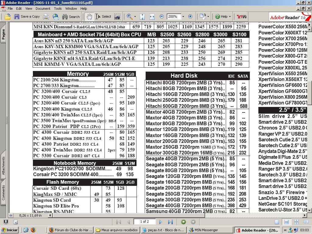

http://sg.hardwarezone.com/priceguide/cat.php?id=175
o site é esse. sao os preços de cingapura. você divide por 1.7 que é quanto fale o dolar norte americano lá, e depois multiplica por 2.2, que é aproximadamente a cotação do dolar em real.
marcio, eu vou sim comprar uma pci-3. a unica opção então, é a K8N4-E? queria ver alguma placa-mãe com suporte a ddr2. vi chips lá a 80dolares cingaporeanos, o que dá quase 40 us dolars.
