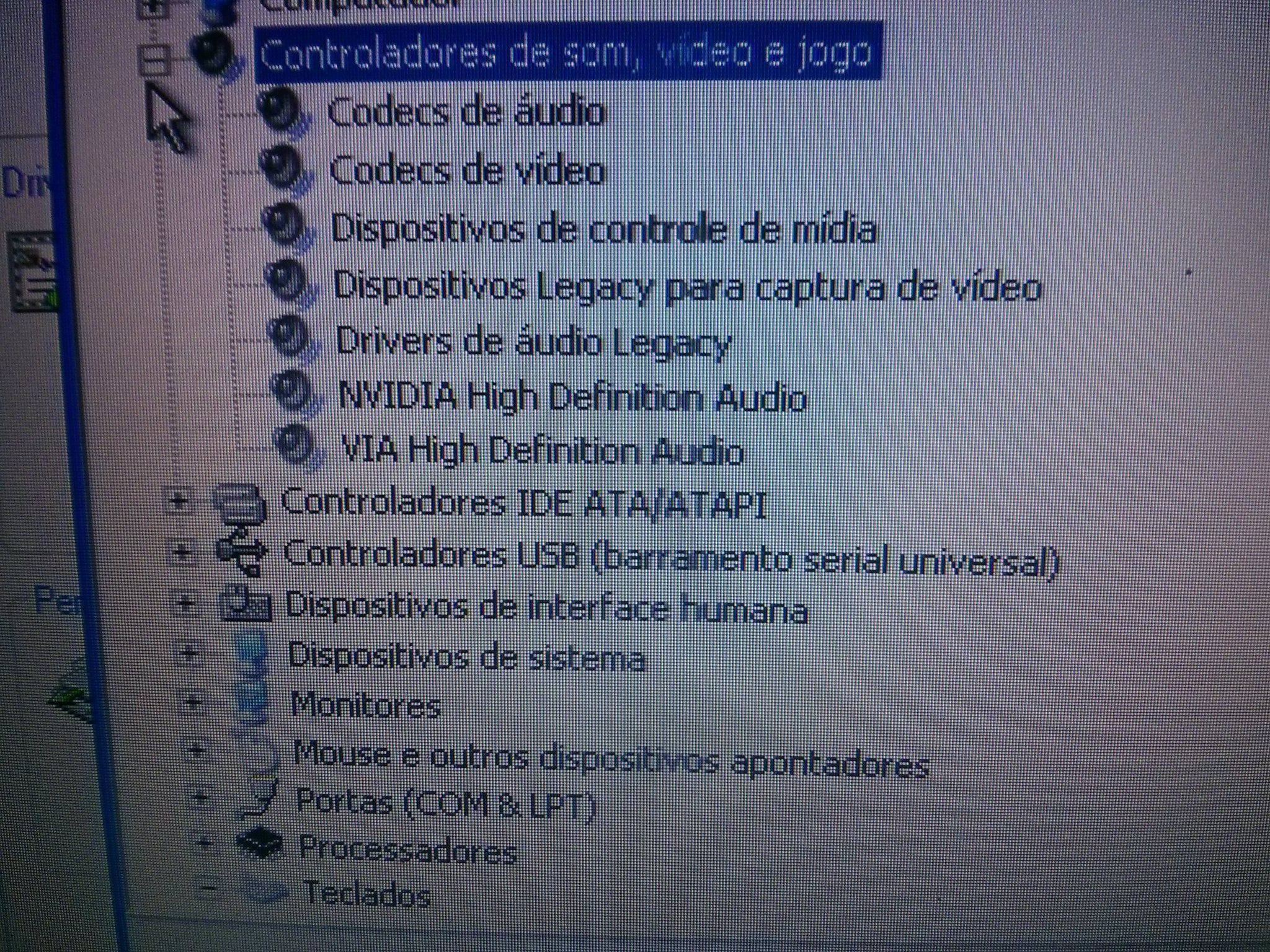

Alguém poderia me ajudar? Tô aqui num cliente dono de clinica que comprou essa pixelview formatei do 7 para o XP porém n consigo achar ela no gerenciador de dispositivos (segue print) só falta isso para instalar os drivers. Algueeeeeeem.

Amigo,  pelo o que  mostra seu gerenciador a placa não está reconhecida.
Abra o gabinete, retire a placa,  nos contatos amarelos passe borracha branca, aquelas de apagar lápis, e após passar asopre bem e volte a colocar na maquina, ligue e faça o teste.
Poste resultados.
valeu @Luizneto25 fiz o que você disse e a placa foi reconhecida pelo Windows de resto segui o tutorial instalando os drivers manualmente, pra quem não sabe o nome do dispositivos que vão está no gerenciador são todos BT conexant alguma coisa, é só ir instalando manualmente como no tutorial, instalei apenas os drivers e o programa de resto n instalei nem fm nem controle remoto já que é uma clínica de otorrinolaringologista que fica ligado num aparelho lá, eles usam o moviemaker do XP. Enfim valeu mesmo @Luizneto25 você é o cara.

1° Instalar o Drivers Manualmente. Como fazer isso?
E muito fácil, vá em Iniciar, Painel de Controle, Sistema, Hardware,
Gerenciador de Dispositivos.
Veja qual e o dispositivo da sua placa de captura e mande atualizar o Driver
manualmente colocando-o
no local, aonde se encontra os drivers atualizado que você pegou do pacote.
Ex: C:\Desktop\Driver Atualizado
