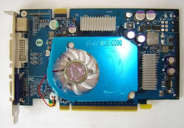

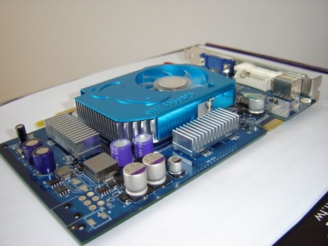

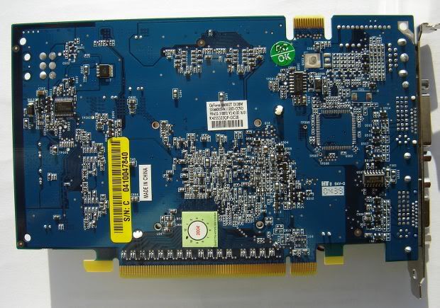

você quer dizer que se eu pegar um pci-express não vou ter problemas de temp?? A que eu to afim de pegar é assim:
<div class='bbimg'>%7Boption%7Dhttp://img.photobucket.com/albums/v349/solo_za/Chaintech6600GT/Chaintech_card1.jpg' border='0' alt='Imagem postada pelo usuário' />
<div class='bbimg'>%7Boption%7Dhttp://img.photobucket.com/albums/v349/solo_za/Chaintech6600GT/Chaintech_card4.jpg' border='0' alt='Imagem postada pelo usuário' /></div>
<div class='bbimg'>%7Boption%7Dhttp://img.photobucket.com/albums/v349/solo_za/Chaintech6600GT/Chaintech_card2.jpg' border='0' alt='Imagem postada pelo usuário' /></div>
Ela tem problema??
